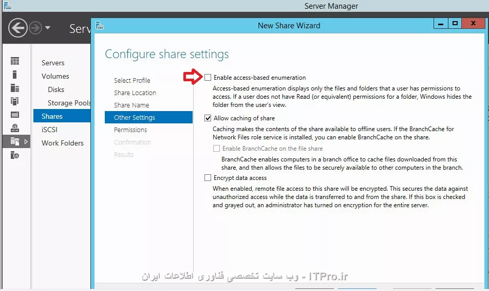

درود خدمت دوستان گرامی ، اگر در اکتیو دایرکتوری پوشه ای شیر کنیم و داخل آن پوشه چند پوشه دیگر به اسم افراد باشد، حالا بخواهیم دسترسی فرد طوری باشد که فرد بتواند پوشه اصلی را باز کرده و فقط پوشه ای که به نام خودش هست را ببیند(یعنی مابقی پوشه ها دیده نشود) ، باید یوزر را چگونه تعریف کرد و یا چه تنظیماتی را باید انجام داد. با سپاس...

اگر از ویندوز 2012 استفاده می کنید با استفاده از Server Manager می تونید در قسمت shares یک پوشه رو به اشتراک بذارین.با فعال کردن گزینه Access Based Enumeration کاربرانی که permission لازم برای خواندن آن پوشه رو ندارند اون رو نمی بینند.

خیلی سپاس گذارم گشتم داخل ویندوز 2008 و پیداش کردم . کاری که میخواستم انجام شد.
پاسخ در 1396/06/28 توسط
Start –> Programs –> Administrative Tools ->Share and Storage Management
properties فولدر share شده را باز کنید در Advanced settings تیک
Enable access-based enumeration
را فعال کنید.
