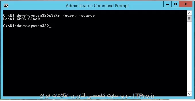

ابتدا با دستور زیر چک کنید سورس تایم شما کجاست.
w32tm //query //source
||https://network.tosinso.com/files/get/564c60e2-3fd9-4ed5-80bd-a768d3f02a79||
همانطور که در تصویر مشاهده می کنید سورس تنظیم زمان CMOS سرور هست.پس ابتدا چک کنید تنظیمات بایوس مشکلی نداشته باشه.
شما میتونید بجای CMOS سیستم از تایم سرورهای موجود در اینترنت استفاده کنید با استفاده از دستورات زیر.
پیشنهاد بنده اینکه اینکار رو انجام بدین.
w32tm //config //manualpeerlist:”0.pool.ntp.org 1.pool.ntp.org 2.pool.ntp.org pool.ntp.org” //syncfromflags:MANUAL //reliable:yes
w32tm //config //update
net stop w32time
net start w32time
