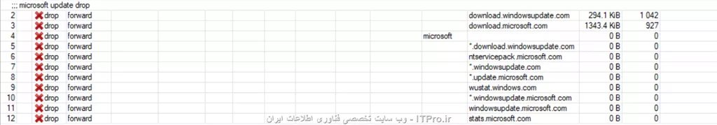

این آدرس ها رو میتونید در فایروال مسدود کنید
*.update.microsoft.com
*.windowsupdate.microsoft.com
پاسخ در 1396/07/01 توسط
هم میتونید پورت هاشو ببندید هم ادرس هایی که اپدیت ویندوز رو صادر میکنن

سلام با این ادس ها هم میتونید ببندید
||https://network.tosinso.com/files/get/6cfc05d0-8d9c-42d2-aa27-c6a63fbfdf67||
