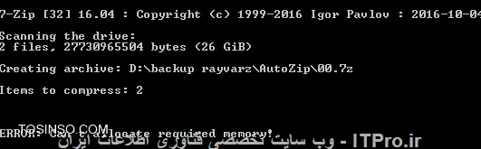

علی آقا من یه دستور ساده از همین برنامه رو به این شکل اجراش کردم:
7z.exe a -m0=LZMA2 -mx9 -mmt2 "D:\backup rayvarz\AutoZip\04.7z" "D:\backup rayvarz\???????????????????????????04*.bak"
اون مقصد رو که می بینید علامت سوال گذاشتم درست کار میکنه و تو کامپیوتر دیگه ای تست کردم. در واقع از wildcard استفاده کردم.
میدونید که sql فایلهای پشتیبانی که میگیره به این شکل ذخیره میکنه. حالا من یه فایل text با همین نام درست کردم و کاملا درست کار میکرد ولی همینکه این رو به سرور منتقل کردم چون حجم فایلهای اونجا 12 گیگابایت بود قبول نکرد و خطای نبود حافظه کافی رو میداد. حتی سرچ هم کردم و به نتایجی رسیدیم. اینها رو هم که میذارم بازم درست کار نمیکنه. شما فکر دیگه ای به ذهنتون نمیرسه؟
پیغام خطایی که میده:
پیام خطای نبود حافظه کافی در نرم افزار 7-zip
و راه حلی که من در جستجو پیدا کردم و در کد بالا هم اعمال کردم ولی جواب نداد.
پاسخ در 1396/07/06 توسط
