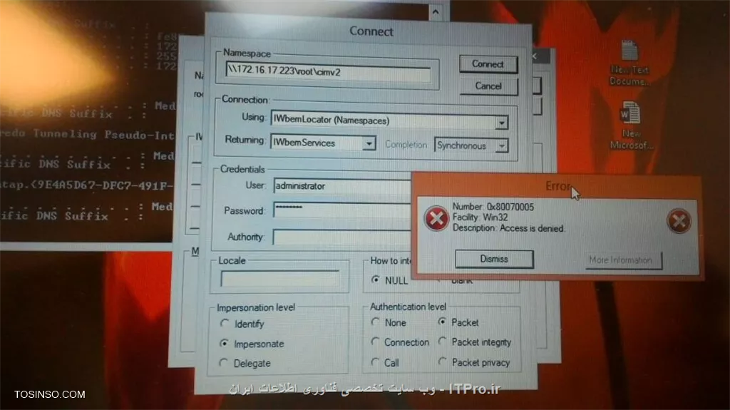

خب همون اول تو کلاینتم خواستم کانکت شم به سرورم ارور زیر رو داد:

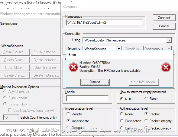

ای پی سرورم رو در کلاینت تست WMI می گیرم جواب می ده اما ای پی کلاینت رو در سرورم تست می گیرم جواب نمی ده و ارور زیر رو می ده:

من تمام تنظیماتو در کلاینتم انجام دادم!! همشونم چک کردم دوباره!
الان یوزر ترنم عضو گروه performance monitor هست!
تنظیمات wmimgmt رو هم انجام دادم
تنظیمات موجود در component service رو هم انجام دادم!!
مشکل از کجاست؟

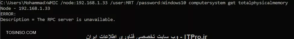

مراحل رو که دقیق برین ، اول از همه به خطای The PRC Server is Unavailable برخورد میکنین.
The PRC Server is Unavailable - WMI
این خطا زمانی داده میشه که Firewall کلاینت مقصد ، اجازه ی ورود پکت های WMI رو نده.

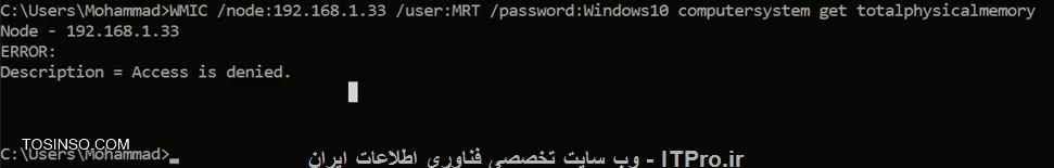

اگر Firewall رو غیر فعال کنید ، به خطای Acess is Denied برخورد میکنید ، چون در این مرحله پکت به سیستم کلاینت ورود پیدا کرده اما سیستم سرور که درخواست یا Query های WMI رو فرستاده ، Permission نداره و کلاینت نمیتونه به درخواستش جواب بده.
Acess is Denied - WMI

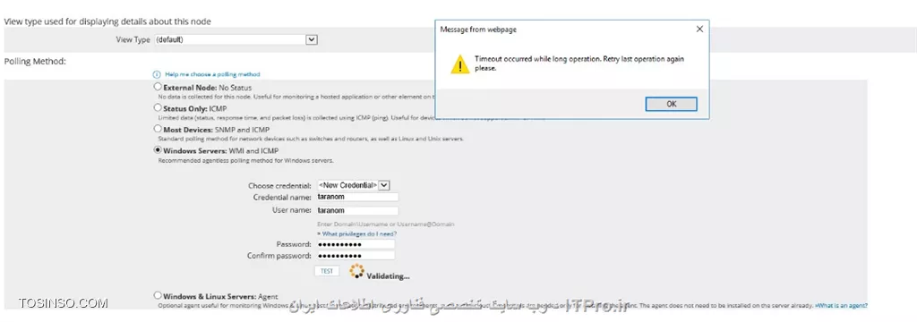

4. با وای فای به شبکه داخلیم وصل شدم و تنظیمات کلاینت رو انجام دادم . وقتی در سولار تست می گرفتم تایم اوت می داد و اینم تصویرش:

کلاینت رو که یک لب تاب هست از طریق پچ کورد اتصال دادم به شبکه و اینبار در تستی که در سولار گرفتم کلا هیچ پیامی نمی ده و کمی سعی می کنه و بعد بدون پیام، دست از تلاش بر می داره!!!
