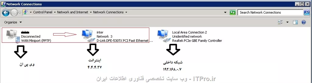

با سلام و عرض ادب خدمت اساتید محترم
بنده روی سرور با یه روتر و کانکنشن به اینترانت متصل هستم ، کانکشن با ای پی
4.4.4.27
255.255.0.0
4.4.4.1
و آی پی شبکه داخلی هم
192.168.0.7
255.255.255.0
میخوام کلاینت های شبکه بتونند به سرور 192.168.0.7 متصل بشن بعد به اینترانت از طریق vpn ساخته شده در سرور به محتوا دسترسی داشته باشند.
لطف میکنید راهنمایی بفرمایید.

دوست عزیز راحتترین و کار راه اندازترین نرم افزار برای این کار نرم افزار ccproxy است ...آموزش نرم افزار ccproxy
از کریو میکروتیک هم به صورت مجازی استفاده کنید....
نرم افزار CurrentWare Gateway هم بد نیست و میتونید این کار رو انجام بدین
از سرویس rras هم میتونید استفاده کنید
