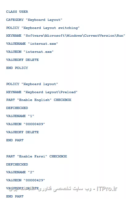

notepad رو بازکنید خطوط بالا رو توش کپی کنید بعد با فرمت .adm بجای .txt ذخیره کنید.
پاسخ در 1396/07/18 توسط
سلام، ممنونم از شما
من اینجاشو متوجه نشدم، این نمونه کدی که گذاشته رو باید ذخیره کنیم در قالب یک فایل؟؟
سلام، ممنونم از شما

اینجا توضیح داده شده اگر مشکلی داشتید بازبپرسید.
