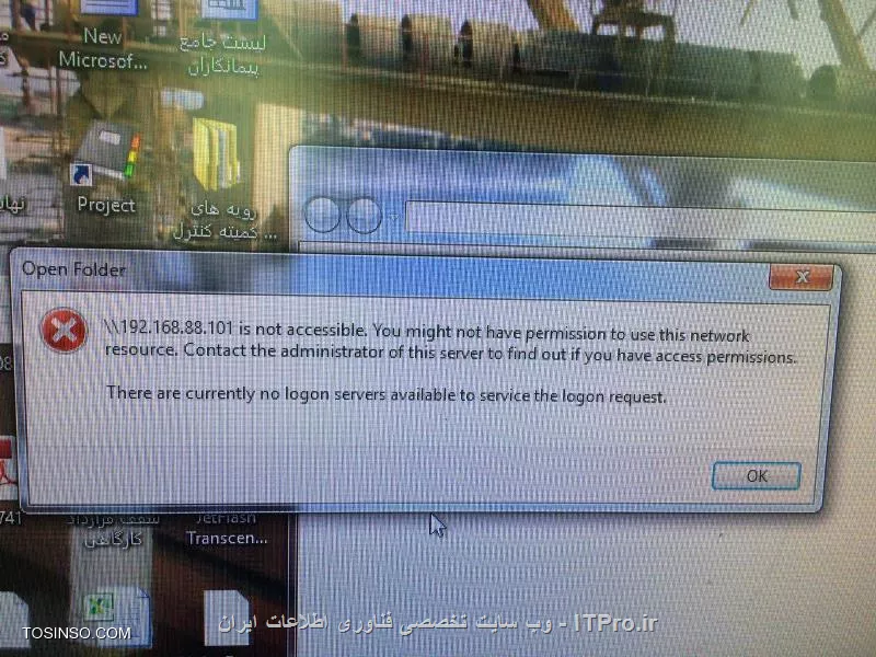

با سلام خدمت دوستان یک پوشه شیر شده دارم که فقط با یک یوزر به اون پوشه دسترسی پیدا میکنم با بقیه یوزر که میخوام وصل بشم این پیغام میاد که شما دسترسی محدود دارید و با مدیر شبکه تماس بگیرید حتی اگه یوزر ادمین باشعدم دسترسیه

وارد Advance پوشه شر شده بشید و ببینید اونجا داخل owner چ یوزر هایی هستند همچنین میتونید owner رو تغییر بده مثلا به everything

عزیز این کارها رو انجام دادم هم Everyone دادم هم تک تک یوزرها رو اضافه کردم ولی مشکل اینجاست که اصلا قسمت شیر رو باز نمیکنه که بخام مثلا فولدر برنامه هام رو ببینم یه فوادر کاسپر یا..... اینی که شما میگید درسته IP یا اسم PC مورد نظر وارد میکنیم پنجره شیر باز میشه از بین فولدرهای شیر شده یکی را انتخاب میکنیم ولی اینجا اصلا اجازه ورود نمیده

دوست عزیز شما باید برین پشت سرور یا اون دستگاهی که روش این پوشه قرار داره بشینید و با یوزر ادمین دستگاه رو بالا بیارین و بعد روی پوشه راست کلیک کنید و در قسمت share کاری که اساتید فرمودن انجام بدین...
اگر هم بازم سربرگ share نبود وارد کنترل پنل و explorer option بشین و در تب viwe تیک آخرین گزینه رو بردارین

خب شما برو پای اون سیستمی که فولدر داخلش به اشتراک گذاشه شده، و از تنظیمات پوشه ، تب Security رو چک کن ببین چه یوزر هایی تو این قسمت هست. اگر امنیت مهم نبود بذارید روی Everyone اگر هم مهم بود، یوزر های مد نظرتون رو اینجا Add کنید.

بله پینگ رو دارم ولی قسمت شیر رو باز نمیکنه که بخام مثلا فولدر رو مپ کنم یا فایلی بردارم از داخلش......فقط با یوزر خودم باز میکنه و اجازه میده فولدرهای شیر pc رو ببینم

سلام ، Ping اون کامپیوتر که پوشه روش شیر شده رو دارید؟
ابتدا پینگ بگیرید، اگر داشتید برید روی پوشه کلیک راست، پراپرتیز بگیرید تب Security و یا دونه دونه یوزر ها رو اضافه کنید یا بگذارید روی Everyone.
اگر سوالی بود بفرمایید
