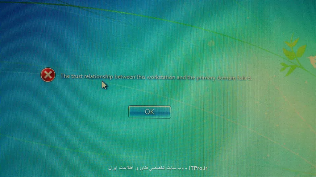

علت لاگ آن نشدن به دامین
یکی از کامپیوترهای موجود در شبکه شرکت ما با یوزر و پسورد دامین همیشگی لاگ ان نمی شود و ارور موجود در تصویر را میدهد، ضمنا با یوزر لوکال نیز نمیتوانم وارد شوم.ممنون میشم اساتید راهنمایی بفرمایند.

بعد هم اگر پسورد داره وارد کنید...

من به هیچ طریق نمیتونم وارد شم
user3-pc\user درسته دیگه؟

من توی این دو روز با این مشکل مواجه بودم و همشون هم رفع شد و یکی از راه هاش که همشون هم درست کردم این بود که اول شما از اکتیودایرکتوری computer name مربوطه رو حذف میکنید بعد با یوزر لوکال سیستم وارد شده و از جوین خارج کرده و بعد از ریستارت شدن دوباره جوین به دامین میکنید و مشکل حل میشه.
من طبق عادت تمام سیستم ها یوزر لوکال ادمین رو فعال میکنم با پسورد مربوطه، بعد جوین به دامین میکنم که در همه کلاینت ها مشترکه و اگه احیانا با همچین مشکلاتی در سرور مواجه شدم دچار مشکل نشم.
برای ریکاوری پسورد هم لازم نبود که شما ایمیج بزنید روش برای ریکاوری پسورد زیاد بود بخصوص رایجترین کار با cmd و دستور utilman و حالا جزییات مربوط بهش.

دوست عزیز تو شبکه اسامی سیستم هات شبیه هم هست باید ببینی کدوم کامپیوتر NAME یکسانه تا دیگه اینجوری نشه //// اگر پسورد برای یوزر لوکال تعریف کردی و یادت نمیاد الان باید با برنامه هایی مثله active bot یا هایرن بوت ریست بدی یوزر رو //// همیشه یوزر Administrator لوکال رو فعال نگه دار تا بتونی تو این مواقع به سیستم لاگین کنی . ببین با administrator/. اسلش و نقطه اولشه میتونی وارد شی ؟

ضمنا منظور آقای شایق از این که فرمودن اکانت رو ریست کنید این بود که پشت سرور و اکتیو دایرکتوری بشینین و اکانت رو ریست کنید

دوست عزیز دقت کنید دقیقا من چی نوشتم؟
اگر اسم کامپیوتر شما user3-pc باشه و یوزر شما user3 باشه، باید اینجوری وارد کنید
user3-pc/user3

در users and computers روی کامپیوتر مربوطه کلیک راست کنید و reset account رو انتخاب کنید.

اول، از همه دوستان که پاسخ دادند ممنونم
دوم، پسورد یوزر لوکال رو فراموش کرده بودم و یوزر ادمین هم غیر فعال بود. با administrator/. هم وارد نشد! و من نهایتا ایمیج ویندوز را از روی هارد اکسترنال برگردوندم!
اما راهنمایی yek_mosafer2000 خیلی کمکم کرد و فکر میکنم مشکل computer name یکسان در شبکه بود.سپاس

فکر میکنم باید دستگاه رو یکبار از دومین خارج و مجدد جوین کنید..
یوزر لوکال رو اینجوری باید وارد کنید:
computer name/user

یوزر رو باید به همین طریقی که عرض کردم وارد کنید

یوزر و پسورد لوکال رو میگه اشتباهه!
