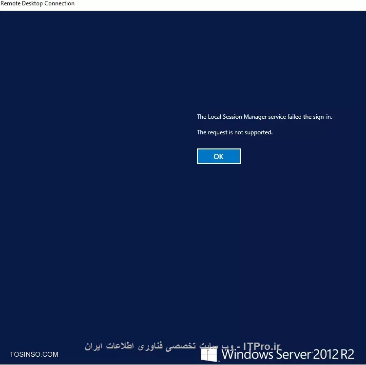

جناب "ققنوس 313" مرسی از پیگیری تون . همونطور که عرض کردن تا زمان نصب AD-DC هم چیز مرتبه و قابلیت ریموت دارم ولی بعد از نصب AD-DC و ریستارت و از زمانی که از حالت استندالون به حالت دامین تغییر میکنه ریموت نمی شه. خودم تصورم اینه که چون تجربه کار با اکتیو ندارم یه کانفیگی انجام ندادم خصوصا که تو دو تا ویندوز مختلف یک خطا رو گرفتم.
جناب رحمتی لینک رو نگاه کردم و بعد از تغییراتی که دادم تنها فرقی که قابل مشاهده بود اینکه مثل دفعه قبل که ویندوز 2016 ریخته بودم روی ریموت خطا می گیرم که تصویرش رو گذاشتم:
جناب ققنوس 313 مرسی از پیگیری تون . همونطور که عرض کردن تا زمان نصب AD-DC هم چیز مرتبه و قابلیت ریموت دارم ولی بعد از نصب AD-DC و ریستارت و از زمانی که از حالت استندالون به حالت دامین تغییر میکنه ریموت نمی شه. خودم تصورم اینه که چون تجربه کار با اکتیو ندارم یه کانفیگی انجام ندادم خصوصا که تو دو تا ویندوز مختلف یک خطا رو گرفتم.
||https://network.tosinso.com/files/get/b7a5286a-b25b-4daa-833a-5d7cd3b5f3f5||
تو جستجو این خطا مربوط به لایسنس RDP CAL هست ولی وقتی سایر کاربرا همچین مشکلی ندارند چرا برای من این مشکل پیش اومده

دوست عزیز شما چون سرویس ریموت دسکتاپ رو فعال کردین این مشکل لایسنس بوجود اومده اگر ریموت دسکتاپ رو به صورت معمول راه اندازی میکردین نباید مشکلی باشه
در هر صورت باید تنظیمات شما دیده بشه تا بشه نظر داد که مشکل از کجاست
