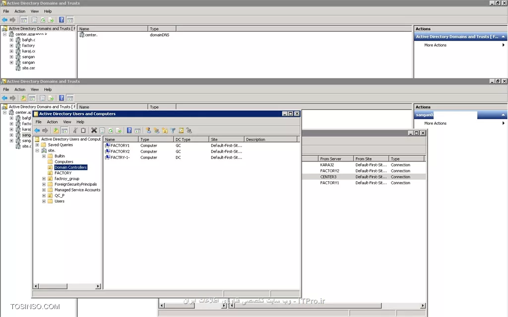

انتقال تنظیمات اکتیودایرکتوری DHCP و DNS به سرور جدید
با سلام به اساتید گرامی ، من یک سرور قدیمی دارم که مشکلات سخت افزاری داره ، الان یک سرور جدید خریدم(HPDL380 G9) و روش سرور 2008 نصب کردم.میخوام DNS و AD و DHCP رو وروی سرور جدید به صورت کامل انتقال بدم. از کجا شروع کنم؟ یکبار با DCprmo این کار رو کردم....اما فکر کنم کارم ناقص بود. DHCP هم ارور میداد...Restore نشد.باتشکر

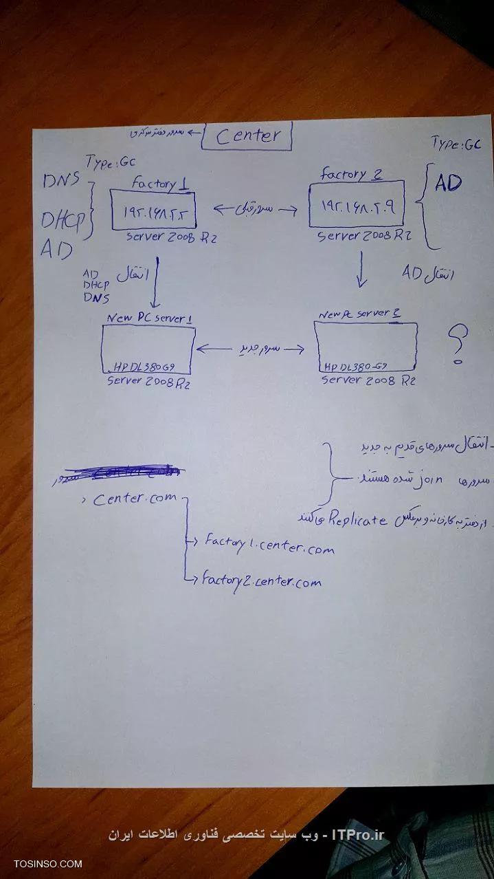

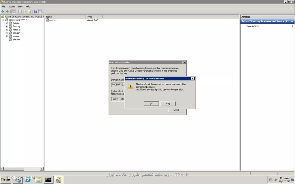

||https://network.tosinso.com/files/get/71a88dac-167c-437a-8d77-2355a1a0d9b8||
این کل ماجراست.
میخوتم قدیمیا رو با جدید عوض کنم
این کل ماجراست.

سرور قدیم در حال حاضر داره کار میکنه...
چطوری تبدیل به DC کنم؟

دوستان ومهندسان عزیز بالاخره تونستم تمام role ها رو از 2008 به 2012 انتقال بدم.
سرور قبلی factory2 بود وسرور جدید factory02
حالا نوبت factory1 هست که DNS و DHCP روی اون قرار داره.
IP سرور Factory1 =192.168.2.2 و factory01(سرور جدید)=192.168.2.11
(دلیل منتقل نشدن Role ها نبود دسترسی بود.چون دامنه ی من زیرمجموعه ی از دامنه ی دیگه بود باید از User admin اصلی استفاده میکردم. و نکته ی بعدی توی سربرگ WINS باید Netbios رو فعال میکردم )

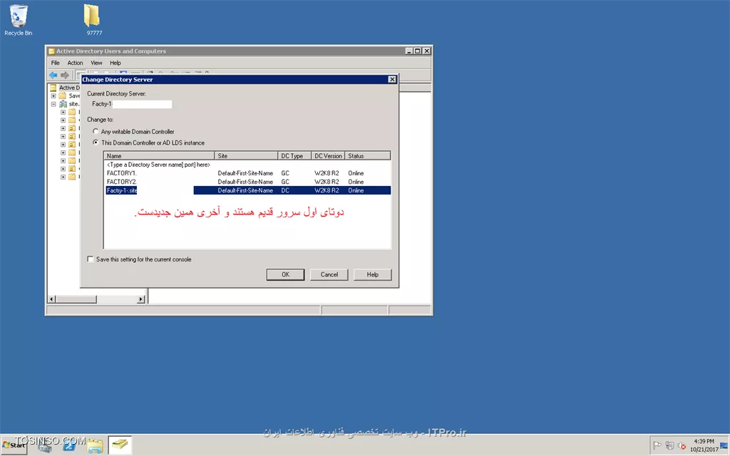

پاسخ در 1396/07/30 توسط
الان این مشکل رو دارم.
سرور قبلی 2008 r2 و سرور جدید 2012 r2
سرورهای قبلی :
factory1.center.site.com
factory2.center.site.com
سرور جدید:
factory01.center.site.com
factory02.center.site.com
هردو سرور GC هستند و کلا child دامین center هستند

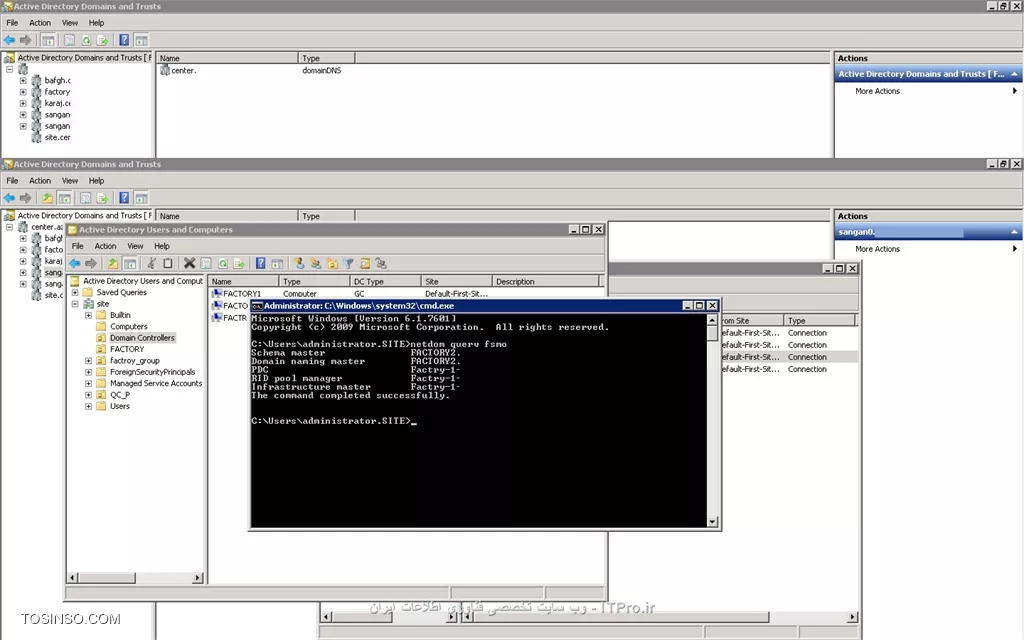

تمام 5 تا رول الان در factory02.center.site.com قرار دارند.
اما وقتی سرورهای قبلی رو خاموش میکنم یا یوزها بالا نمیان وپیغام خطا برای پسوورد میدن ویا توی شبکه پسوورد میخوان.
اگر کسی مشکل رو میتونه حل کنه لطفا کمک کنه

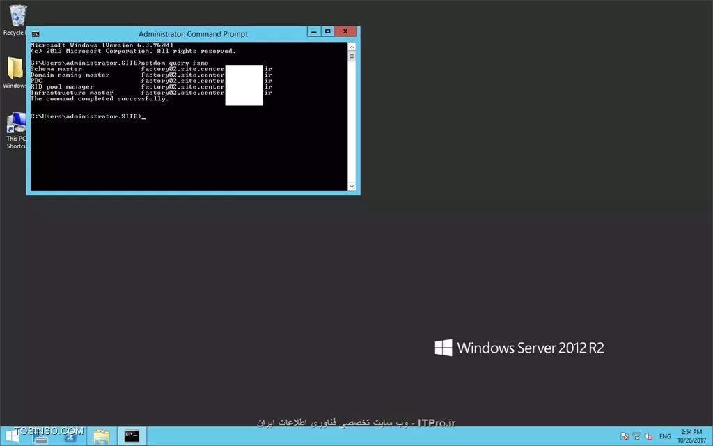

factory02
سرویس های اکتیودایرکتوری و همون DNS که خودش نصب میکنه رو داره و تمام 5 تا رول بادستور netdom چک کردم و منتقل شده

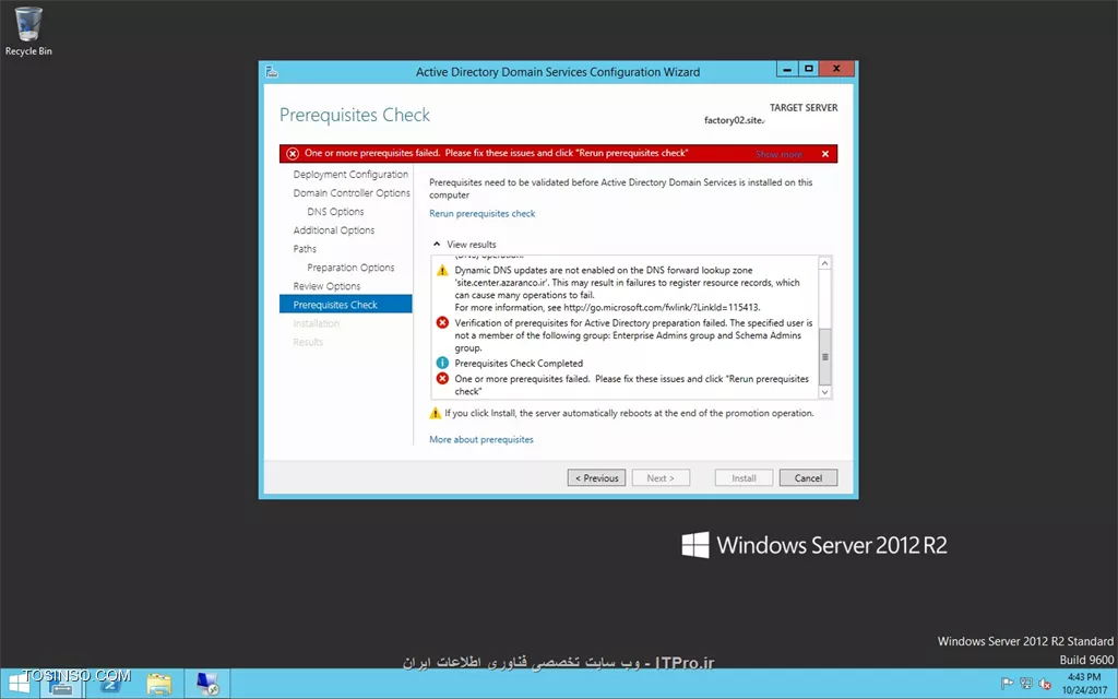

توی همین صفحه ای که عکسش رو گذاشتین یک جمله با رنگ آبی در بالای صفحه نوشته که با "rerun....." شروع میشه اون رو بزنید و ببینید به چه چیزی ایراد میگیره یا چه چیزی برای نصب کم داره؟

با دستورات seize به سرور جدیدت بفهمون که این DC جدیدته.
انتقال ها FSMO کردن Seize ها در ویندوز سرور قسمت دوم - انتقال و FSMO که تو خود سایت پیدا هست و به صورت صحیح کار میکنه

دوست عزیز اگر به 2012 بخوای برین باید همه ومراحل و نکته به نکته باید انجام بدین
این پیغام داره میگه که برای نصب اکتیودایرکتوری پیشنیازهایی لازم بوده که شما نصب یا راه اندازی نکردین
