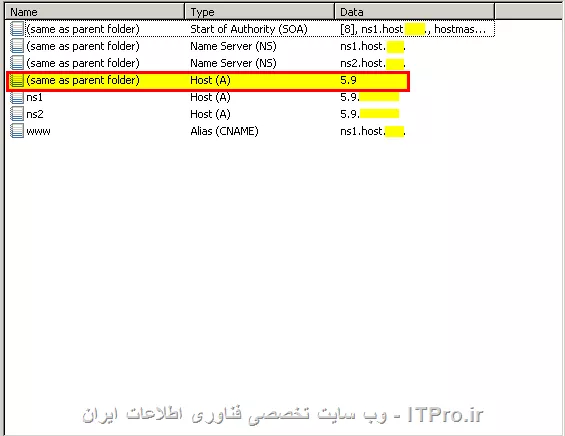

مشکل در تنظیم دامنه
من در ویندوز سرور 2008 یه دامنه متصل کردم. برای اون دامنه یه cname به نام www نیز ساختم که به ns1 وصل شه.
مشکلی که دارم این هست که برای پینگ گرفتن و باز کردن سایت (http , ftp , ...) حتما باید www. رو هم اول دامنه قرار بدم تا جواب بده!!!!!
برای رفع این مشکل چه راهکاری پیشنهاد می دهید؟

طبق عکسی که شما برای من ارسال کردین، متوجه شدم شما باید یه رکورد A درست کنین که به ip هاست مورد نظر لینک شه
مانند عکس زیر:
مانند عکس زیر:
||https://network.tosinso.com/files/get/acbb1ef7-8867-4c8a-81c4-2005f9f00807||
پاسخ در 1396/08/03 توسط
آیا شما برای اون دامین رکورد A هم تعریف کردین که به IP سرور ربط داده بشه؟
اگر آره و براتون مقدوره یه عکس از صفحه دامین تو dns manager اینجا بزارین.

لینک عکس از DNS (در عکس دامنه و آی پی را تغییر دادم! ولی بقیه موارد دقیقا همان چیزیست که تنظیم کرده ام)
http:\\uploadboy.me\40zcy2bmaskk\Capture.PNG.html
لطفا کمم کنید
