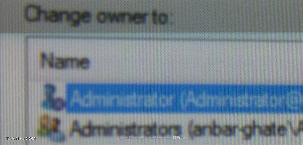

دوستان اساتید کسی میدونه علامت ضربدر گوشه اکانت administrator برای چیه؟
پرسیده شده در 1396/08/09 توسط
سپاس kamalkhanihassan
اما این اکانت غیر فعال نیست که اکانت administrator دومین است...
پاسخ در 1396/08/09 توسط
برخی مواقع بعضی از admin ها دست به غیرفعال کردن کاربر administrator میزنن و یک کاربر جایگزین تعریف می کنن.
برخی نیز حتی نام کاربر را نیز تغییر می دهند.
این روش ها برای جلوگیری از نفوذ طبق کاربرهای قابل حدس از جانب هکر ها هست.
وقتی کاربری به نام ادمین نباشه یا غیر فعال باشه باید دنبال اعضای domain admin بگرده که یک سطح به سختی کار هکر اضافه می کنه و یکسری هکرها رو از گردونه حذف می کنه.
یک توضیح خدمت افرادی که از این روش استفاده می کنن بدم و اون اینه که:
با این کارها فقط هکرهای دونه ریز از گردونه حذف می شوند که البته منطقی هم به نظر می رسه.
ولی فکر نکنن که خیلی راحت شدن.
البته جناب نصیری خودشون متخصص امنیت هستند وبهتره ایشون هم یه نظری بدهند.
معمولا این علامت زمانی میاد که اون کاربر غیرفعال شده است،ولی توسط سیستم و نه توسط شما.مثلا زمانی که کامپیوتر به دومین Join هست ، کاربر Admin Local به حالت غیر فعال در میاد.
