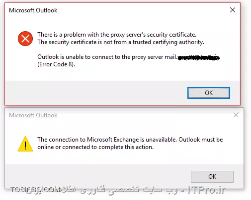

مشکل در اضافه کردن outlook
زمانی که میخام روی کامپیوتر خارج از شبکه ایمیل سازمانی خودم رو اد کنم خطای زیر رو میده

مشکل از کجاست

cert رو با ویندوز سرور دومین ساختم
روی کلاینت خارج از مجموعه هم نصب کردم
عایا کار دیگه ای هم باید انجام بدم

مشکل اینجاست که شما برای Certificate از یه شرکتی خریداری یا تهیه کردین که مورد تایید مایکروسافت نیست.برای حل این مساله یا باید از یه شرکت معتبر خریداری کنین یا اینکه از Certificate Server خود Windows Server استفاده کنین.

آیا Certificate ساخته شده رو روی هر دو سرور Exchange و EDGE نصب و Import کردین؟اگه از طریق کامپیوترهای خارج از شبکه نمیتونین وصل بشین ، احتمالا روی سرور EDGE نصب نشده است.

بله هر دو cert که مربوط به سرور های exchange هست روی سرور edge در شاخه TrustedRootCert بصورت دستی add شده

شاید باید اینجوری بگم که برای اینکه اوت لوکتون رو کانفیگ کیند باید به سرور ایمیلتون وصل باشین
