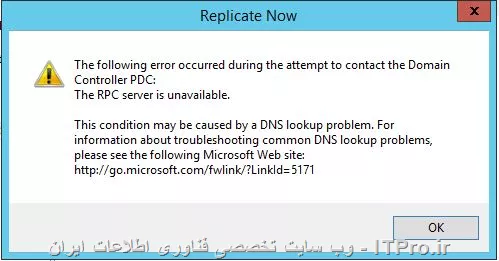

مشکل در Replicate بین PDC و ADD
با سلام. من موقعی که میخوام بین PDC و Aditional Domain Controler عمل Replicate به صورت دستی انجام بدم، این ارور رو میده.اشکال کار از کجاست؟(به صورت اتوماتیک هم این کار انجام نمیشه)

لطفا مراحل زیر رو انجام دهید
If RPC server is unavailable :
Try this :
1. Don't point local server as DNS
2. Run ipconfig /flushdns
3. Restart the netlogon service
4. Run repadmin syncall AeDP
پاسخ در 1396/08/10 توسط
بخشید ، امکانش هست ساده تر توضیح بدین ، متوجه نشدم.
روی سرور ادیشنال command prompt رو run as admin کنید
دستورات شماره 2و3و4 رو اجرا کنید
