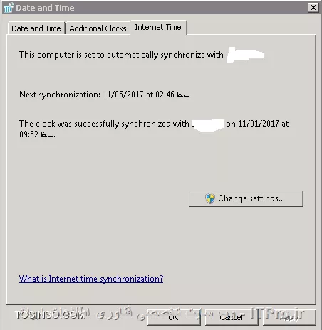

با سلام.من یک سرور داشتم تا قبل از جوین به دامین شدن تب internet time اون نشون داده میشد،بعد از جوین دامین دیگه نشون داده نمیشه،کسی میدونه دلیلش چی میتونه باشه؟
||https://tosinso.com/files/get/9a073e21-ebd9-43c4-8d18-890b12e5b24d||

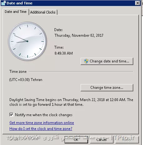

جوین به دامین دیگه تب internet time رو ندارم.مثل شکل زیر
||https://tosinso.com/files/get/770295d7-afff-414d-98b2-fb38662c067c||

این به این خاطره که تنظیمات تاریخ و ناحیه زمانی کلاینت یا سرورها بعد از Join شدن از روی سرور Domain Controller خونده میشه و شما دیگه نمیتونی دخل و تصرفی توش داشته باشی

ممنون.سرور ntp من جدا هست و من میخام از اون ساعت رو بخونه،برای این کار باید چیکار کنم؟
