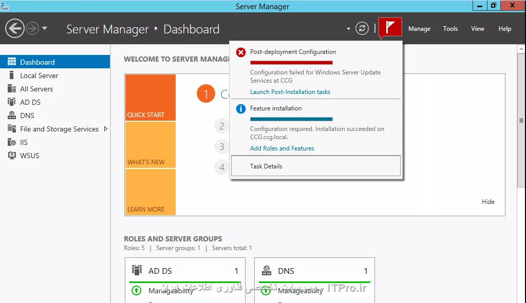

سلام دوستان عزیز
من میخواستم WSUS رو در سرور دامین کنترلر DC نصب کنم چند بار سعی کردم نمیدانم مشکل از کجاست تمام گذینه ها و نیازهای wsus را به دقت انجام میدهم
اما در آخر این مشکل واسم درمیاد توی این عکس نشان میدهد ای ای اس و دبلیو ساس نصب شده اند اما وقتی روی Post-Deployment کلیک میکنم با این خطا مواجه میشم
دیتابیس sql ندارم از گذینه های پیشفرض استفاده کردم مقالات اساتید محترم این وبسایت را مشاهده کردم وبسایتهای مختلفو دیدم راه حلشو پیدا نکردم
در Logfile این ارور ها مشاهده میشن . در ویندوز سرور 2008 مشکلی در نصب دبلیو ساس در دامین کنترلر نداشتم
Error WsusService.14 CatalogSyncAgent.GetQueuedSubscriptionWithRetry DB error when trying to get 1st sync job. Will retry (counter=1) in 60 seconds. Error: System.Data.SqlClient.SqlException (0x80131904): Transaction (Process ID 52) was deadlocked on lock resources with another process and has been chosen as the deadlock victim. Rerun the transaction.
ارور دوم
Error w3wp.10 SusEventDispatcher.DispatchManagerDatabasePollingThreadProc SusEventDispatcher got exception while polling database. Polling will continue: Excpetion details: System.Data.SqlClient.SqlException (0x80131904): SHUTDOWN is in progress.سلام دوستان عزیز

نظری در مورد خطاهای بوجود امده ندارم. پیشنهاد میکنم wsus رو روی dc نصب نکنید.wsus سرویس پر مشکلیه و نیاز به نگهداری زیادی داره و به دلایل مختلف باعث هنگ کردن سرور میشه و ممکنه نیاز به ریستارت کردن داشته باشید که این برای dc مناسب نیست.
