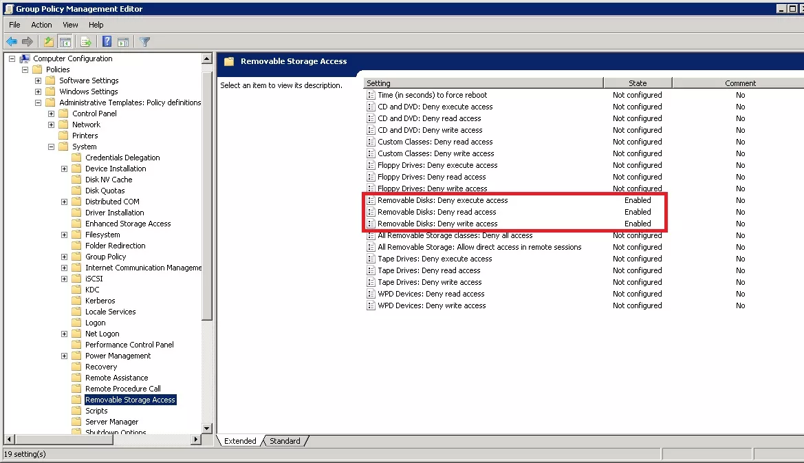

با سلام ، می خوام از طریق USB ، GP های سیستم ها را قفل کنم ، اولین مشکلی که پیش میاد پرینتر ها هستند.
خب طبق تنظیماتی که در زیر وجود دارد می توان اجازه دسترسی به پورت USB را به تعدادی Device ها با اضافه کردن Hardware Ids آنها را داد.
مشکلی که الان وجود دارد اون Hardeware Ids که به عنوان مثال برای CoolDisk هست و اضافه شده در GP دسترسی به اون را نمی ده.

می خوام از طریق Group Policy ویندوز سرور usb های کامپیوتر های شبکه را غیرفعال کنم.
که در شکل GP1 نشان داده شده.
خب حالا که تمام usb ها ازطریق Policy فوق غیر فعال شدند می خوام چند تا استثناء هم داشتم باشم به طور مثال:
می خوام CoolDisk خودم به هر کدام از اون سیستم ها زدم باز بشه
یا یک دوربین دارم می خوام وقتی با کابل Usb وصلش کردم به سیستم دسترسی به اطلاعاتش داشته باشم.
خب من هم طببق تصویر GP2 اومدم این کار رو کردم اما همچنان USB ها غیر فعال هستند و این مستثنی ها که Add کردم جواب نمیده

ببینید این پالیسی جلوی تعریف شدن Deviceهای جدید از جمله حافظه های جانبی رو میگیره ولی اگر این Device از قبل نصب شده باشه این پالیسی شاملش نمیشه .
گرچه در پالیسی به نام prevent installation of devices that match these device ids یک چک باکس وجود داره که این مشکل رو برطرف میکنه ولی من مدتی با این پالیسیها کار کردم ، و بد قلقی های اون رو دیدم
پیشهاد میکنم از نرم افزارهایی مثل GFI EndpointSecurity که برای این کار طراحی شدند استفاده کنید که بوسیله اونها میتونید به هدف خودتون برسید

طبق تصاویری که شما گذاشتین این پالیسی رو به computer configuration اعمال کردید, اگر ویندوز کلاینت های شما vista به بالا هستند می تونید این پالیسی رو به user configuration اعمال کنید تا اون دسته از کاربران مد نظرتون دسترسی داشته یا نداشته باشند البته اگر ویندوز xp هم داشته باشید مشکلی نیست می تونید با استفاده از بچ فایل دسترسی ها رو محدود کنید به سادگی.
همچنین شما با استفاده از این پالیسی usb port رو برای mass storage ها می بندید یعنی با اتصال usb mouse , اتصال پرینتر به واسطه کابل usb یا .... می تونید به راحتی از این دیوایس ها استفاده کنید.
