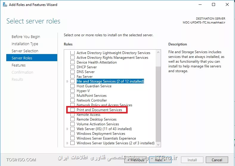

شبکه دامین دارید یا workgroup ؟ با استفاده از print server میتونید این مورد رو مدیریت کنید.

شبکه دامین هست
میشه در مورد print server راهنمایی کنید

توضیحات رو آقای میلاد دادن .شما باید رٌل Print and Document Services رو نصب کنید.
||https://network.tosinso.com/files/get/cdaa3f01-a38c-4029-8991-43961010363c||
بعد به دنبال انجام تنظیمات باشید.
