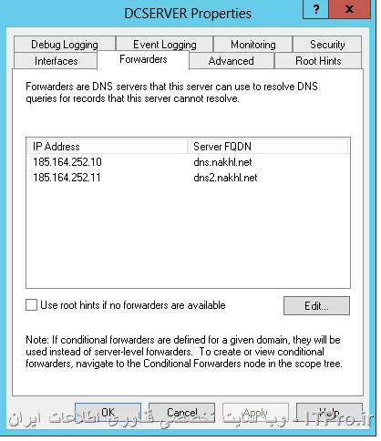

دوستان چکار کنم تا Dns سرور داخلی من با Dns سرور خارجی جهت استفاده اینترنت خلط نشود ، من در شبکه داخلی از Dns استفاده می کنم به محض اینکه کاربران با کانکشن pppoe به اینترنت وصل می شوند ایپی dns اونا تغییر میکنه و دیگه درخواست ها به سمت Dns سرور داخلی نمی رن ، برای حل این مشکل از Dns Forwarder استفاده کردم .

||https://tosinso.com/files/get/d354026d-0d3a-45e3-9575-8c0b2d2473c7||
اما مشکل اینه که اصلا درست درست جواب نمیده ، بسیاری از سایت ها بعد از این تنظیم باز نمیش ، مشکل چیه ، کانفیگ صحیح است ؟

خوب دوست عزيز من هم تست كردم اين سرورها جواب نميدند. شما زحمت بكش هردو فورواردر را حذف كن.
يك بار تست كن.
بعد اگر مشكل بازهم بود سرورهايي مثل DNS هاي Google و يا .... را انتخاب كن.

دوست من SCCM Admin ، این مورد انجام دادم
بعضی از سایت ها به دلیل عدم Resolve کردن باز نمیشن ، این در حالیه که مطمئنم اگه Forwarder درست کار می کرد می بایست با dns های ست شده حتما اون آدرس رو resolve کنه

خوب پس زمانی که شما درخواست سمت سرور شما نمیاد چرا با تغییر در فورواردر روی اون میخواستید چیزی درست بشه؟
برای حل مشکل این مورد را بررسی کنید:
شما به سرور خودتون دسترسی اینترنت (یا حداقل پورت 53) را بدید.
روی اون فورواردر درستی مثل 4.2.2.2 و یا غیره قرار بدید (من خودم از Root Hints استفاده می کنم)
در تنظیمات اتصال pppoe سرور خودتون را جهت dns قرار بدید.
در ادامه درخواست ها همه میاد سمت سرور شما، اونهایی که خودش مسئوله، جواب میده مابقی را هم از فورواردر میپرسه.

خوب شما ابتدا دسترسي اينترنت DNS سرور خودت را چك كن.
ميتوني با nslookup تست كني و ببيني به درستي كار خودش را انجام ميده يا نه.
در ادامه Forwarder ها را عوض كن.
اما درخواست ها هميشه مي بايست به سرور خودت بياد.

در جواب دوست خوبم جناب mzeynali ، تست کردم حل نشد ، DNS IP هایی که در قسمت Forward تعریف شده وقتی مستقیم روی کارت شبکه سیستم ست میکنم بدون هیچ مشکلی سایت رو باز میکنه اما Forwarder نمیتونه.
در جواب دوست خوبم جناب SCCM Admin ، در شبکه داخلی من اگه یه کاربر بخواد به اینترنت وصل شه باید کانکشن pppoe کانکت کنه که بعد از این اتصال یه آیپی و dns میگیره و به اینترنت وصل میشه ، پس در این زمان در خواست dns سمت سرور dns ی میره که روی تنظیمات pppoe تنظیم شده (مثلا 8.8.8.8 ) نه اون سرور dns ی که در در تنظیمات کارت شبکه ست شده

شما فرمودید که درخواست ها به سمت سرور داخلی نمیاد، به چه سروری میره؟
این تنظیمات که فرستادید روی کدام سرور است؟

مهندس لطفا بجای ip های نخل ، لطفا dnsهای 8.8.8.8 و 4.2.2.4 رو ست نمایید
پاسخ در 1396/08/21 توسط
تمامی در خواست ها سمت سرور DNS میاد
من فورواردر ها رو 185.164.252.10 و 185.164.252.11گذاشتم اما خیلی از سایت ها مثلا tosinso.com یا varzesh3.com باز نمیشه
فورواردر ها رو تغییرم میدم ، اما با اینکه ipconfig /flushdns هم میزنم نتیجه تغییر نمیکنه
