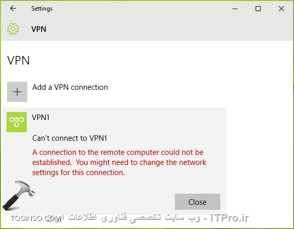

ما روي شبكه اي داخلي اداره مون براي دسترسي به اينترنت vpn ميزنيم به ميكروتيك . الان چند روزه كه بدون هيچ تغييري تو كانفيگ ميكروتيك يا لپ تاپ ، نميتونم به vpn كانكت بشم و پيغام خطا ميده . اين در حاليه كه اگر پسورد رو اشتباه بزني پيغام خطا ميده كه پسورد اشتباهه ولي وقتي پسورد درست ميدي خطاي زير رو ميده :
<left>
a connection to the remote computer could not be established. you might need to change the network settings for this connection.

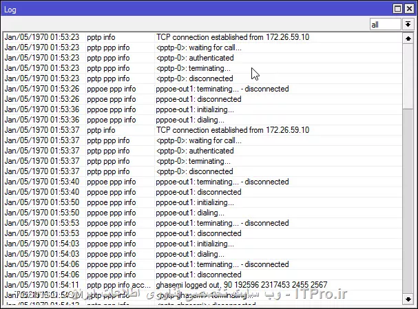

روتر رو یک بار خاموش و روشن کنید و لاگی که می اندازه، وقتی نمیتونید کانکت بشین ، عکسش رو بزارین
از تنظیمات vpn سرور هم عکس بزارین

لاگ ميكروتيك - آي پي من 172.26.59.10
چه تنظيماتي از ميكروتيك رو مد نظرتون هست ؟ ضمن اينكه مهندس اين فقط مشكل منه و بقيه سيستم ها هيچ مشكلي در اتصال ندارن!

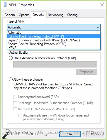

||https://network.tosinso.com/files/get/26505565-3d7a-4e9c-9a4d-4a65956d86bc||
برای رفع مشکل روی کانکشن vpn راست کلیک کنید و propertis  بگیرید
||https://network.tosinso.com/files/get/05ebacc4-2c13-445e-9200-9db2998fc272||
مد vpn رو روی حالت pptp بذارید و گزینه allow these protocol را بزنید و دو گزینه وسطی رو هم تیک بزنید
به نظرم مشکل از طرف سیستم نه میکروتیک
این ارور رو بهتون میده؟
