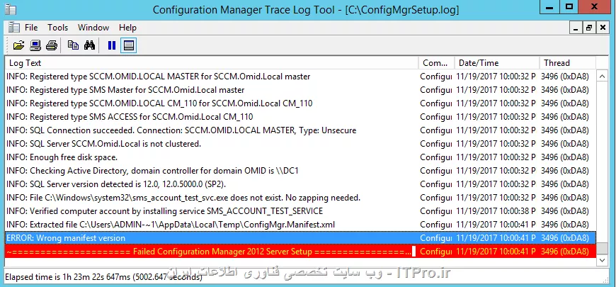

سلام من در نصب sccm 2012 r2 به این ارور برخورد میکنم خیلی هم سرچ کردم ولی به نتیجه ای نرسیدم
ERROR: Wrong manifest version Configuration Manager Setup 11192017 10:00:41 PM 3496 (0x0DA8)
ممنون میشم اگه راهنمایی کنید که بتونم نصبش کنم

مشکل شما مربوط به Prerequisite File های مورد استفاده شماست که در مرحله نصب می بایست دانلود کرده و یا از محلی که قبلا دانلود شده استفاده نمایید.
فایل ها را مجدد دانلود کنید. اطلاعات بیشتر در اینجا
