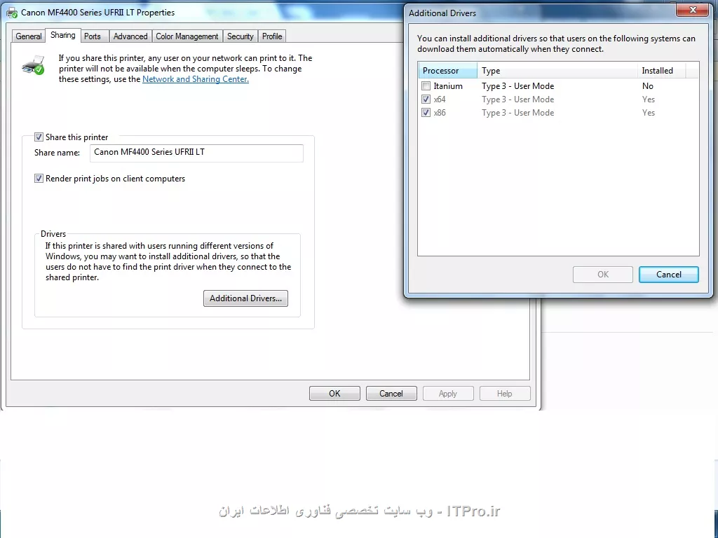

برای رفع مشکلی که رسول جان گفتن وبرای اینکه پشت هر سیستم این مشکل پیش نیاد از همون اول درایور های 32 و 64 بیتی رو به چاپگر شیر شده بده تا مشکلتون حل بشه
اینم عکس اون قسمت، البته ممکنه با چاپگر شما تفاوتی داشته باشه ولی در کل ماهیت همینه

نه نیازی به نصب به اون صورت که منظورتونه نیست. کافیه تا روی کامپیوتر کلاینت آدرس شبکه ای پرینتر Share شده رو بزنید و از لیست پرینترهای موجود اونی که مد نظرتون هست رو یه دابل کلیک روش کنید تا خودکار روی کلاینت نصب بشه

اول شما پرینتری که شیر شده رو دسترسیش رو روی everyone میزارین و بعد میرین پشت تک تک دستگاههای شبکه و اون دستگاهی که پرینتر بهش وصل است رو توی شبکه پیدا میکنید و روی دستگاه 2بار کلیک میکنید تا پرینتر شیر شده رو به شما نشون بده و بعد روی همون پرینتر 2بار کلیک میکنید تا پرینتر به اون دستگاهی که پشتش نشستین وصل بشه ...
حواستون باشه که اگر ویندوز دستگاهی که روش پرینتر نصب است با ویندوز دستگاهی که شما پشتش نشستین فرق کنه شاید از شما وقتی که دوبار روی پرینتر کلیک میکنید cd نصب پرینتر رو هم بخواد
مثلا ویندوز اون دستگاهی که پرینتر روی اون نصب است ویندوز 7 نسخه 32 بیتی است و ویندوزی که شما پشتش نشستی ویندوز 10 یا ویندوز 7 نسخه 64 بیتی است ، در این صورت احتمال داره cd درایور پرینتر رو بخواد اما اگر ویندوزها یکی باشه اصلا نیازی به درایور نیست
