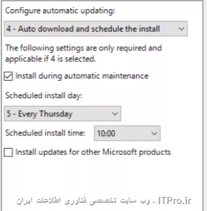

سرویس WSUS روی ویندوز سرور 2012 راه اندازی شده.ویندوز کلاینت ها هم ویندوز 7 و 10 هستند.کانفیگ های لازم که توی گروپ پالیسی باید انجام داد رو انجام دادم.فقط تنها موردی که هست با توجه به عکس زیر آپدیت هایی که Approve میشه قاعدتا باید پنج شنبه روی کلاینت ها نصب بشه
||https://tosinso.com/files/get/59c8173d-4f4c-4a57-904c-d3c8bee4570b||
اما به محض اینکه من Approve میکنم پس از دانلود از مایکروسافت، آپدیت ها روی کلاینت ها نصب میشه و کاری با اون برنامه زمان بندی شده نداره
می خواستم بدونم مشکل چی هست؟

اول از همه rsop.msc رو روی کلاینت ها اجرا کنید ببینید آیا این تنظیمات رو از طریق group policy دریافت میکنه یانه.
پاسخ در 1396/09/02 توسط
بله همگی تنظیمات رو دریافت کردن
