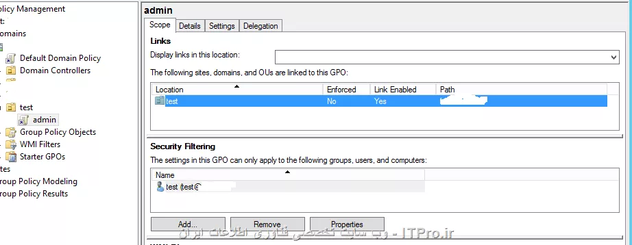

با سلام و احترام
اساتید محترم من مشکلی که دارم اینه که یک ou درکردم بعد در group policy managment پالیسی هایی رو تنظیم کردم در اوون ou در قسمت scope هم نگاه میکنم لینک شده به ou و همچنین در قسمت security هم یوزر مورد نظر هستش ولی وقتی با یوزر موردنظر لاگین میکنیم پالیسی ها عمل نمیکنه چیکار باید بکنم؟

دوست عزیز در قسمت delegation باید فقط یوزر مورد نظر باشه؟
||https://network.tosinso.com/files/get/b5a8b715-f428-41e6-bc89-2cddfdc9319e||
پاسخ در 1396/09/04 توسط
قطعا توی مشکل شما موارد دیگه ای هم میتونن دخیل باشن که نیاز به بررسی دارن. مواردی همچون Delegation، Inheritance و Precedence، که برای درک بهتر اونا پیشنهاد میدم این ویدئو رو ببینید!
