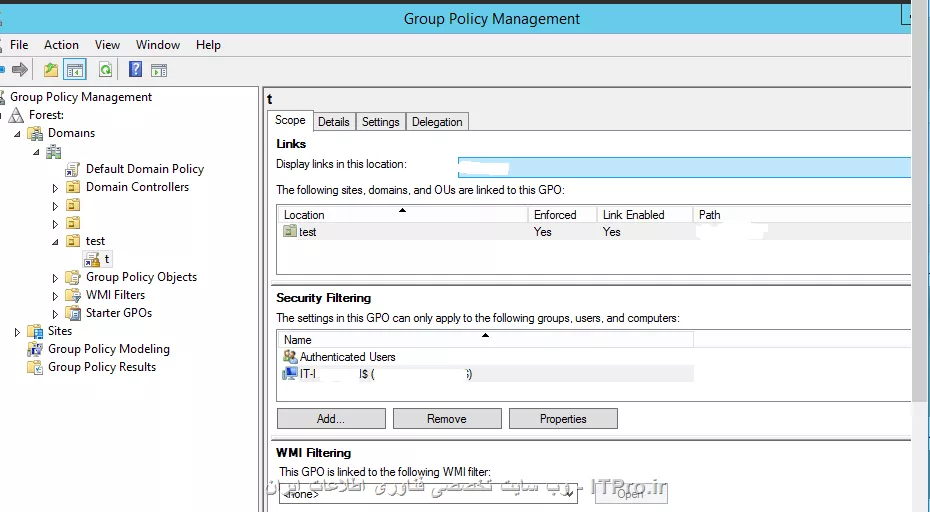

چطور میتونم روی default policy یه پالیسی ست کنم که روی خود سرور active اعمال نشه ولی روی همه کامپیوترها دیگه اعمال بشه؟

نه مهندس من 2 روز پای همین قضیه هستم پالیسی هایی که مربوط به کامپیوتر اکانت بودن اعمال نمیشد اومدم کامپیوترهایی که توی دامین بودن رو توی بخش security دستی add کردم پالیسی ها اعمال شدن وگرنه پالیسی هایی که مربوط یوزر اکانتا هست راحت اعمال میشه.مشکلم با کامپیوتر اکانتاس که پلیسی هاش اعمال نمیشن و از طرفی منطقی نیست کلی سیستم رو دونه دونه add کنم توی security

وقتی ou بندی میکنم پالیسی هایی که روی کامپیوتر اکانت میزارم اعمال نمیشن مجبورم بصورت دستی تک تک کامپیوتر اکانتارو توی قسمت security اضاف کنم اگر راه دیگه ای جز دستی ازضافه کردن هست لطفا توضیح بدید.

من ou های مختلفی دارم برای جاهای مختلف دسترسی هاشون هم ممکنه متفاوت باشه حالا پالیسی هایی که روی default policy تعریف میکنم روی همه ou ها اعمال میشه میخوام اینطوری نباشه روی یه سری ها ست بشه روی یه سری ها ست نشه
پاسخ در 1396/09/08 توسط
مهندس راه حلش رو متوجه شدم ما رو default policy اوون پالیسی هایی که میخواییم ست میکنیم بعد اگر بخواییم روی ou ای تاثیر نکنه روی ou راست کلیک میکنیم و block inherit رو میزنیم.
