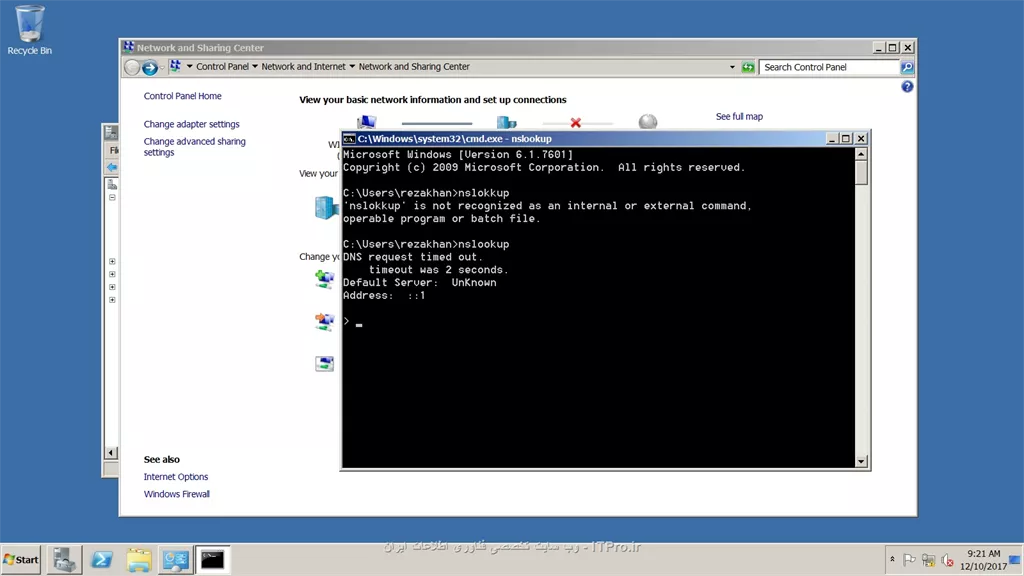

من اکتیو دایرکتوری و دی ان اس رو نصب کردم طبق مراحل همیشگی که قبلتر م انجام دادم
هردو روی یک vm با ای پی 192.168.1.2
اما دستور nslookup که میگیرم ارتباط ندارم با dns (دی ان اس هم کانفیگ شده )
کارت شبکه ام رو حالت bridge هست رو حالت host only هم تست کردم

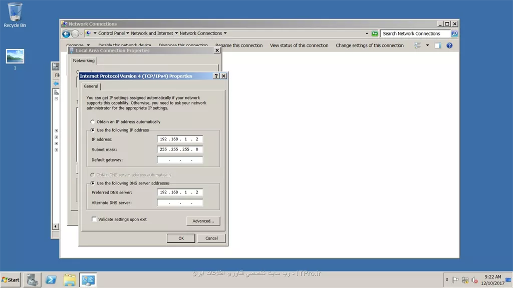

من خیلی خلاصه مراحل نصب م رو میگم تا اگه جایی اشتباه دارم بهم بگید
1-نصب ویندوز سرور 2008 r2
2-حالت کارت شبکه vm : bridge / host only
3-ست کردن یه ای پی ادرس برای ویندوز سرورم و ست کردن دی ان اس که هردو 192.168.1.2
4 - دستور dcpromo و پیش رفتن با مقادیر پیش فرض اسم دامینم مثلا mazdaknetwork.com
5 - ریبوت سیستم و گرفتن دستور nslookup که میزنه هیچ ارتباطی با دی ان اس ندارم
6- دی ان اس کارت شبکه ام رو که شده 127... اصلاح میکنم به 192.168.1.2
7 کانفیگ a رکوردای دی ان اس ام
8 و دوباره دستور nslookup که هیچ تغییری نکرده و تایم اوت میده
