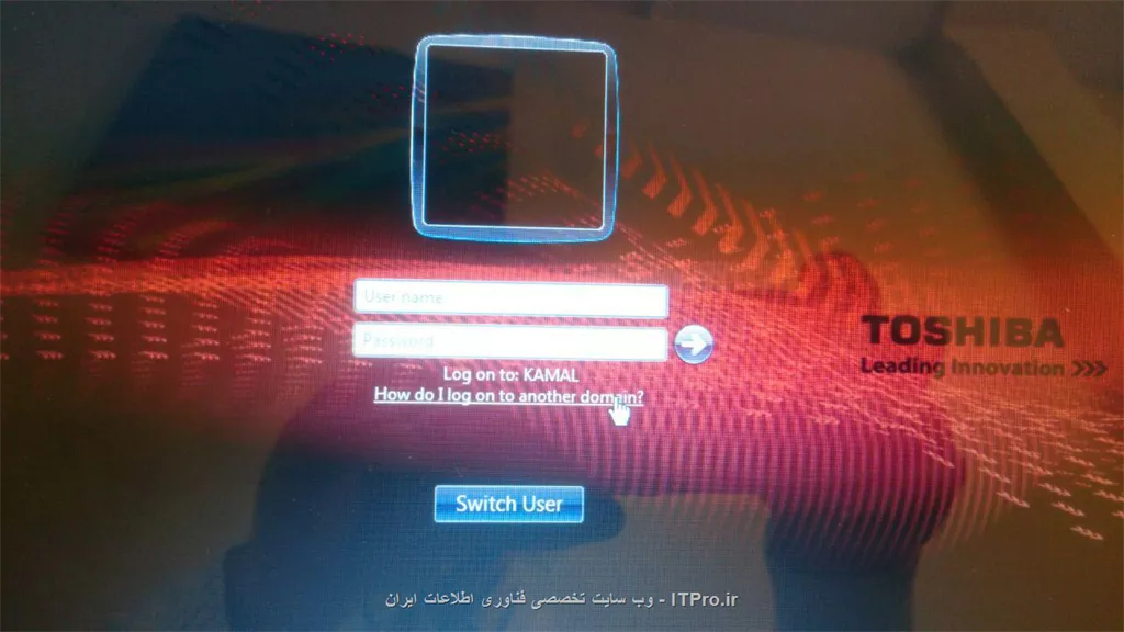

مهندس zman فرمودن باید کلید ها رو بگیری صفحه لاگین بیاد.
بگیر و طبق عکس که فرستادم برو جلو.

سلام مهندس گرامی
کلیدهای ctrl +alt+del زمانی کار میکنند که سوئیچ یوزی در صفحه باشه اما نیست این گزینه و اون کلید ها انجام دادم اما اثری نداشت

عکس بگیر از صفحه لاگین بزار الان لطفا
پاسخ در 1396/09/21 توسط

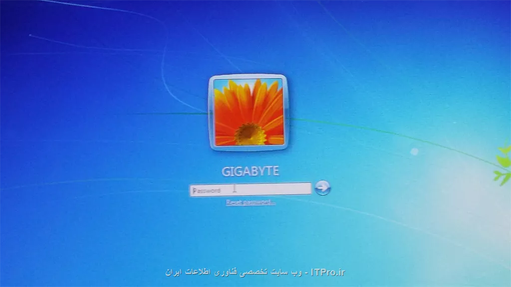

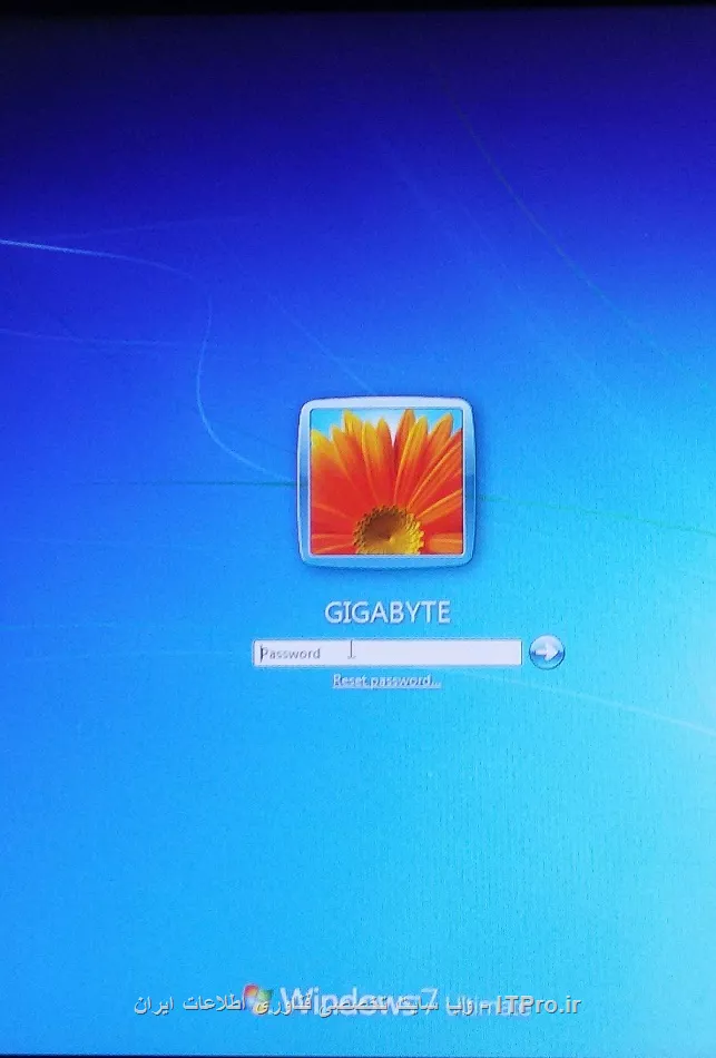

سلام دوست گرامی این عکس ها که خواسته بودین
توصیر صفحه لاگین
پاسخ در 1396/09/25 توسط
ساده

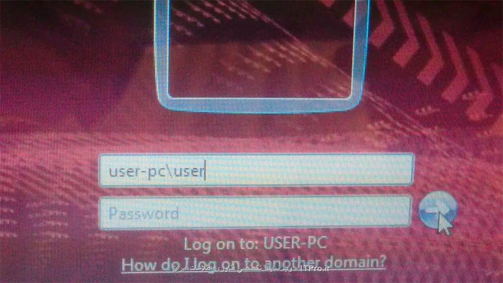

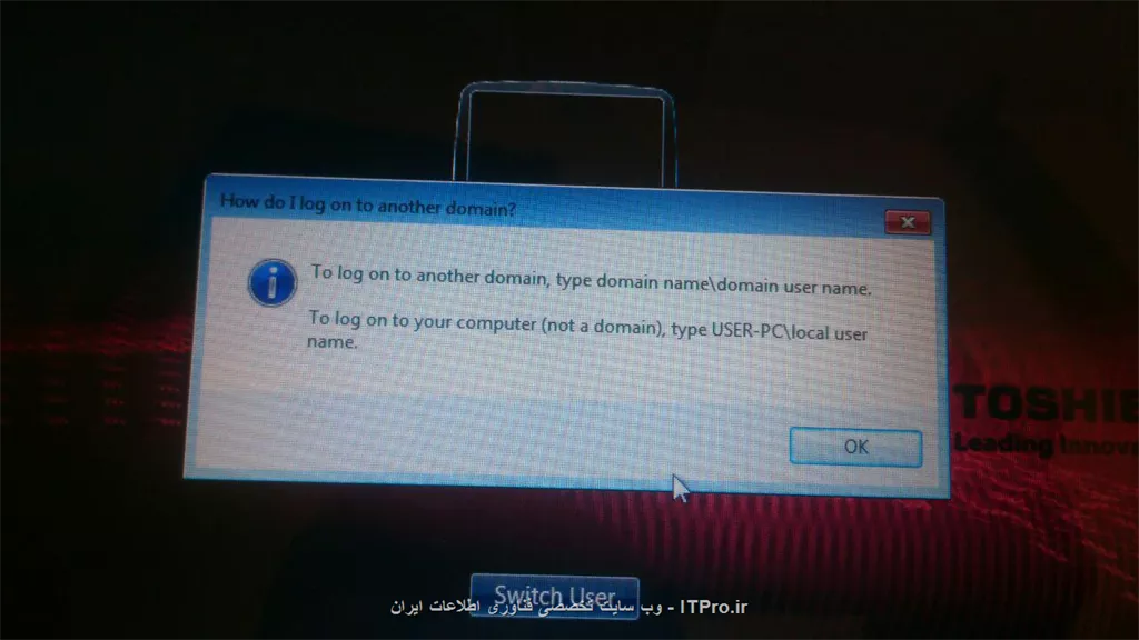

دوست عزیز خیلی راحته نگران نباشین
روی صفحه لاگین گزینه ای دارین برای نام کاربری و پسورد
خط پایین کادر پسور رو بزنید ، یه لینک هست و بهتون نام کاربری قبلی رو نشون میده ، احتمال 99% پسورد هم نداره.
نام کاربری رو وارد کنید (بدون نام دامین) قبلی والسلام

درود بر مهندس عزیز فرهاد داوری (frdm) و شما دوست عزیز
برای اینکه این سوال به جواب قطعی برسه لطفا قید بشه از کدوم روش مشکل رو حل کردین که دوستانی که بعدا این مطلب رو می خونن سریع تر به راه حل قابل اجرا برسن.
سپاس
پاسخ در 1396/09/27 توسط

بعد از تغییر حالت از دامین به ورک گروپ بله در صفحه لاگین با نام کاربری گیگابایت میاد و پسورد هم قبول نمیکنه ریزش بله یک لینک داره اما وقتی میزنم انگار اینطوره میخواد پسور رو ریکاوری کنه از روی فلاش و فلاپی داریو در صورتی که من بک اپی روی فلاش ندارم
بدون پسورد نیومد ؟
پسورد اشتباه زدین اما تو hint password چیزی نبود ؟
