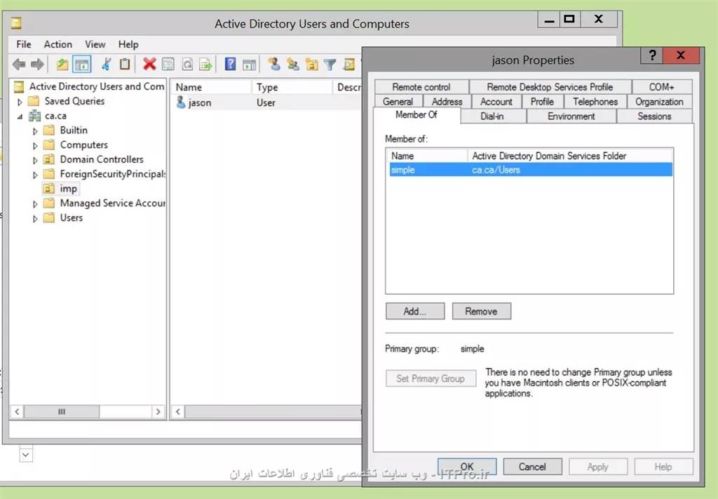

با سلام.
من در اکتیو دایرکتوری یک OU اضافه کردم
یک کاربر به نام Jason و سپس یک گروه به نام Simple ساختم .
روی Jason کلیک راست کردم و در قسمت Member Of ، کاربر رو جزو گروه Simple قرار دادم .
با این حال الان کاربر Jason ، جزعی از گروه Simple است .
اما زمانی که یک پوشه را توسط NTFS Sharing به اشتراک میذارم ، و در ACL ها ، گروه Simple رو اضافه میکنم و مجوز های
Read And Execute
list folder contents
read
را در حالت Deny قرار میدهم ، باز هم Jason اجازه دسترسی به محتوای اون پوشه رو داره .
در صورتی که اگر در ACL ها ، به جای اضافه کردن گروه Simple ، به طور مستقیم Jason را قرار دهم و همین مجوز ها را Deny کنم ، Jason قادر به دسترسی به پوشه نخواهد بود و همه چیز طبق خواسته انجام می شود .

شاید نیاز باشه پوشه ای که Share کردین، Inheritanceهاش رو به حالت Disable در بیارین که از پوشه یا درایوهای بالاتر خودش چیزی رو به ارث نبره.
پاسخ در 1396/09/23 توسط
همین الان انجام دادم ، فایده نداشت ...
به خود گروه چه دسترسی دادید؟
