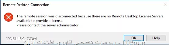

remote desktop با error زیر از کار افتاده. چطور مشکل رو حل کنم؟
چطور مشکل رو حل کنم؟||https://tosinso.com/files/get/7026eeb6-3ced-4cef-aeb7-7a33516ccde2||

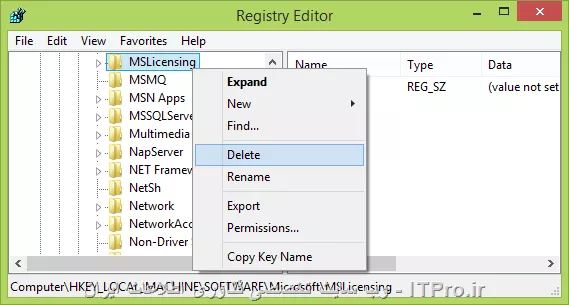

وارد Run شوید و عبارت Regedit را تایپ کنید
به مسیر زیر بروید
HKEYLOCALMACHINE\SOFTWARE\Microsoft\MSLicensing
به مسیر زیر بروید
HKEY_LOCAL_MACHINE\SOFTWARE\Microsoft\MSLicensing
||https://network.tosinso.com/files/get/d23a121d-474c-4370-9b7b-0b0bcd2f8402||

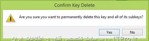

بر روی گزینه MSLicensing  همانند شکل بالا راست کلیک کنید و Delete ‌را بزنید .
||https://network.tosinso.com/files/get/6ebb9dbe-4c73-469e-b399-b43484ed2af2||
بر روی پیغام Yes  کلیک کنید سپس کامیپیوتر را ریستارت کنید سیستم شما در هنگام بالا آمدن مجددا آن را در Regedit  میسازد

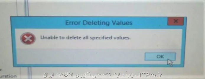

پاسخ در 1396/09/25 توسط
آفرین !
حالا از سایت مایکروسافت psexe یا psexe64 رو دانلود کن بزار رو دسکتاپ(نتونستی بگو آپلود کنم برات)
حالا این خط رو تو run بزن
"%userprofile%\desktop\psexec" -i -d -s c:\windows\regedit
حالا فقط لینک آبی رجیستری رو پاک کن و سیستم ریستارت
تبریک و تمام.
