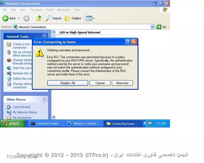

خطای Error 812 در اتصال به VPN با NTTAC
با سلام من روی ویندوز سرور 2008 نرم افزار NTTAC رو نصب کردم ولی موقعی که می خوام از یه ویندوز XP با کانکشن VPN به اون وصل بشم این خطا رو میده

ولی زمانی AUTHENTICATION PROVIDER روی WINDOWS AUTHENTICATION قرار میدم درست کار میکنه ، نمی دونم ایرادش چیه

روی NTTAC از چه Authenticantion Protocol استفاده کردین؟ تنظیمات مربوط به Authentication روی vpn connection به چه صورت هستش؟

سلام،دوست خوبم من هم از این نرم افزار استفاده می کنم با این اوصاف که ویندوزم 2003 سرور است
ولی اگر تنظیمات بر روی
ordenery Authentication
این مشکلتون هم حل میشه

این ordenery Authentication کجاست ؟
اگر برنامه را بازکنید و بعد با زدن دکمه F10 و مشاهده آن در تب
Raduis Reply list است و با فعال کردن آن انشاا.. مشکلتون حل خواهد شد
