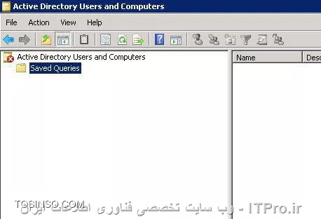

شرکت ما 35 تا کلاینت داره که همه هم عضو دامین هستن ، یه روز صبح که آمدم شرکت دیدم شیر فولدر که از روی سرور اصلی (DC) بود باز نمیشه وقتی سراغ سرور رفتم با پیغام خطا های زیر روبرو شدم پیغام خطا اکتیو دایرکتوری کلا تعطیل شده

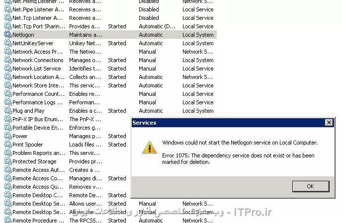

سرور netlogon هم استارت نمیشه

شرکت ما 35 تا کلاینت داره که همه هم عضو دامین هستن ، یه روز صبح که آمدم شرکت دیدم شیر فولدر که از روی سرور اصلی (DC) بود باز نمیشه وقتی سراغ سرور رفتم با پیغام خطا های زیر روبرو شدم ||پیغام خطا ::https://tosinso.com/files/get/7922f36a-0f3e-4bdb-a2c5-28bdc8d4cd54||||اکتیو دایرکتوری کلا تعطیل شده::https://tosinso.com/files/get/16e9a01d-fa26-43f3-b9d6-b5b236a70980||
بیشتر سرویس های شبکه هم اجرا نمیشن و پیغام خطا مثل زیر نمایش داده میشه
||سرور netlogon هم استارت نمیشه ::https://tosinso.com/files/get/430b1a94-9873-4630-a723-2cae4c101f5e||

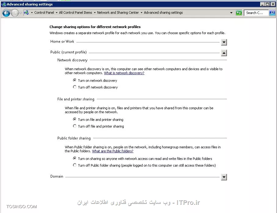

تو این قیمت همه شیر ها رو روشن میکنم بلافاصله خاموش میشه
لطفا راهنمایی کنید شرکت رو هوا رفته ...
