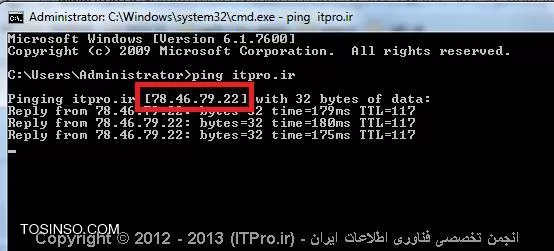

حالا که این اشتباه رخ داده، همون طور که UNITY گفته باید یه A record بسازین و IP اونو آدرس هاستتون بذارین. اگه IP رو ندارین یا از هاستتون بپرسین و یا با دستور ping tosinso.com اونو به دست بیارین (به جای tosinso.com اسم سایتتونو بزنین.در ضمن این IP رو باید خارج از شبکه ی لوکال ، مثلا از خونتون پینگ کنین و IP رو به دست بیارین.چون اگه از داخل محیط لوکال پینگ کنین، IP داخلی رو بهتون بر می گردونه.)

 اون IPیی که بر میگرده رو توی A Record تعریف کنین.دقیقا همون طور که UNITY گفته.
