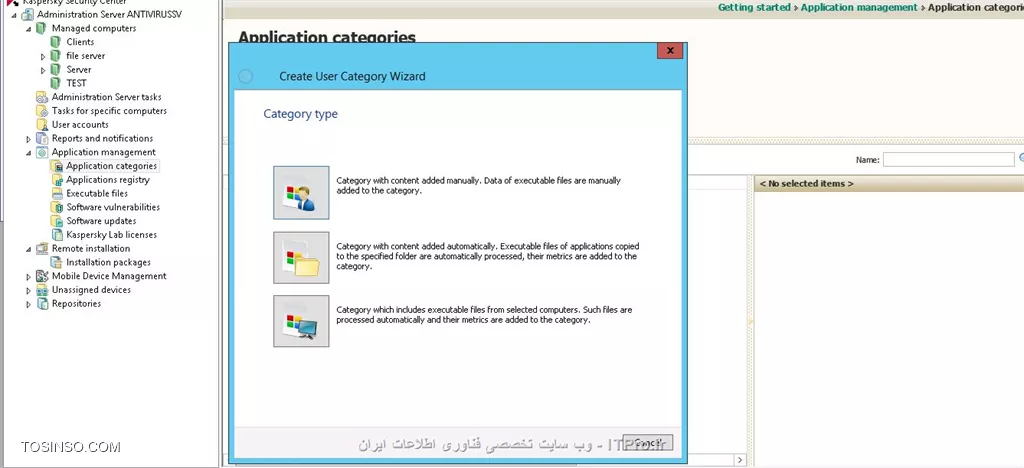

ظاهرا در کسپرسکی امکانی وجود داره که با استفاده از اون میشه جلو اجرا شدن یک سری فایل ها رو گرفت.خب من توی این سناریو میخوام جلوی اجرای psiphon3 رو بگیرم.تو یکی از مطالب آموزشی خوندم که باید در کنسول kaspersky end security ابتدا یک category تعریف کرد و از سه نوعی که پیشنهاد میده نوع اول رو باید انتخاب کرد.این کار رو انجام دادم||https://tosinso.com/files/get/3a193360-fd19-4a0c-a921-a71e4ae0602f||

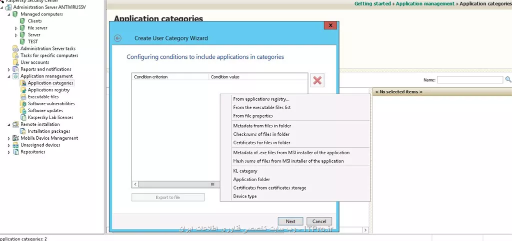

در ادامه اسم category رو وارد کردم ولی در مرحله بعد چون نمیدونستم کدوم گزینه رو باید انتخاب کنم آیتم Application folder رو انتخاب کردم||https://tosinso.com/files/get/f38ba34e-aacd-488f-a139-c25706ed6ef4||

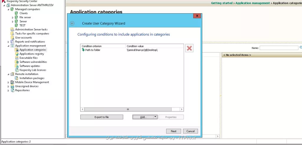

مسیر فایل اجرایی psiphon رو که روی سیتم خودم (یعنی جایی غیر از سرور آنتی ویروس) بود وارد کردم و بعد از اون آیتم psiphon به لیست اون کادر اضافه شد||https://tosinso.com/files/get/a8596dd8-1c24-4473-b6c6-6174bd9ed724||

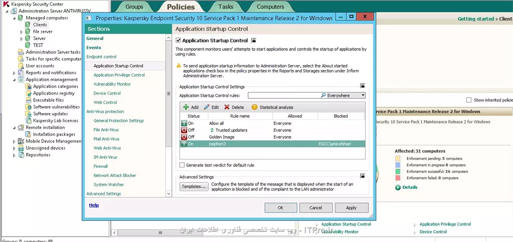

بعد در قسمت Application Startup control گروهی(Category) که ایجاد کرده بودم رو add کردم||https://tosinso.com/files/get/c56e402a-023a-48bb-bbe8-81c419f54355||

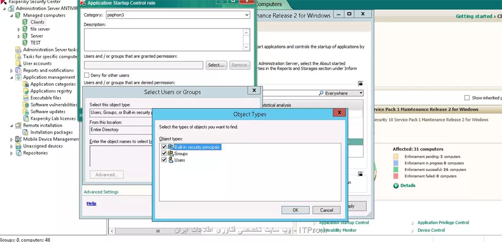

اما وقتی خواستم انتخاب کنم که این کنترل اجرا روی چه کامپیوترهایی در شبکه اعمال بشه دیدم که فقط امکان انتخاب user هست و نه کامپیوتر||https://tosinso.com/files/get/1321eda4-2b87-45ea-a224-0c8c041f7f97||
آیا راهی وجود داره که من بتونم این پالیسی رو روی کامپیوتر های منتخب توی شبکه اجرا کنم ؟
