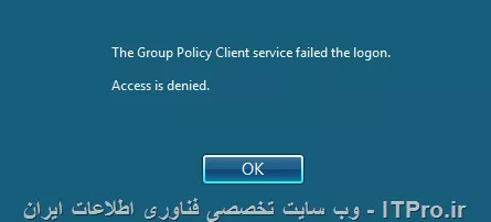

من یک ویندوز سرور 2008 دارم که روی pc نصب شده و به عنوان فایل سرور عمل میکند ( چندین فولدر روی این سیستم Share شده ) و هیچ تنظیمات دیگری مانند DC و... روی سرور و شبکه صورت نگرفته است فقط File Shareing می باشد . چند مدت پیش به دلیل وجود یک باج افزار آنتی ویروس کسپراسکای End point security روی آن نصب کردم و تمام هارد رو اسکن کرد با وجود اینکه باج افزار دیگه فایل جدیدی رو encrypt نکرد ولی اجاز Share شدن فولدر جدید و تغییر نام فولدر ها را نداشتیم به هر حال ما فرض رو بر آن گذاشتیم که انتی ویروس جلوی باج افزار را گرفته و پس از مدت یک ماه که انتی ویروس به صورت Trial فعالیت میکرد لایسنس آن را خریداری و در نرم افزار وارد کردم . پس از ریستارت شدن سیستم ، با یوزر Administartor نمیتوانم وارد ویندوز بشوم و پیغام زیر به من نمایش داده میشود .
the group policy client service failed the logon access is denied
پیغام
جستجو هایی که انجام دادم به این ختم شد که با یوزر ادمین وارد شوید و دسترسی رو برای یوزر معمولی باز کنید، در صورتی که من این پیغام رو دارم روی یوزر ادمینم میگرم نه یوزر معمولی و الان راهی برای ورود به ویندوز ندارم
لطفا من رو راهنمایی کنید ممنون
