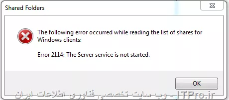

من جدیدا با 2تا از سیستم هام مشکل share کردن پیدا کردم قبلا مشکلی تو این زمینه نداشتم الان 2،3روز نمیتونم تو این 2تا سیستم فولدری رو share کنم! از computer managment که میخوام فولدر share شده هام رو ببینم ارور 2114 میده و میگه نمیتونه سرویس رو استارت کنه !!
تو اینترنت هم خیلی سرچ کردم هیچ کدوم از روش ها جواب نداد!
در ضمن از advance sharing setting تیک گزینه های trun on network discovery و trun on file and printing رو میزنم و save میکنم دوباره که برمیگردم میبیبنم که تیک این 2تا گزینه بازم خاموش شده!!
دوستان کسی به این مشکل برنخورده؟!

سرویس Server توی کامپیوتر های کلاینت در حالت Running یا اجرا هست ؟ متن ارور به شما میگه که سرویس Server فعال نیست لطفا فعالش کنید ...
پاسخ در 1396/10/13 توسط

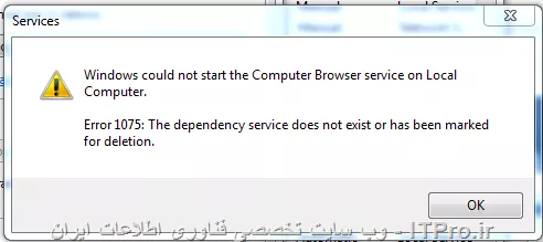

بله من سرویس های مربوط به فایل sharing که
Computer Browser
Server
TCP/IP NetBIOS Helper
Workstation
هستند رو چک کردم
سرویس server رو پیدا نمیکنم و سرویس computer browser رو که میخوام استارت کنم ارور 1075 رومیدهممنون از شما

سرویس server رو پیدا نمیکنم و سرویس computer browser رو که میخوام استارت کنم ارور 1075 رومیده||https://network.tosinso.com/files/get/6460ba21-0f85-4693-87f4-320c2c289d6f||
به نظرتون مشکل از کجا میتونه باشه؟!
