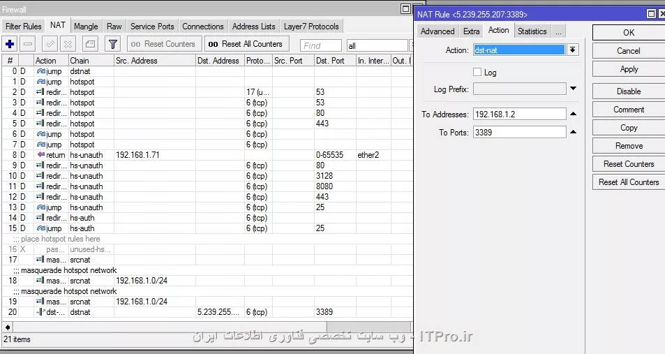

مشکل ریموت زدن خارج از شبکه
من تو شرکت یه میکروتیک دارم
یه رول nat اضافه کردم و آی پی سیستمی که میخوام ریموت بشم روش رو زدم
اما متاسفانه نمیتونم از بیرون بهش ریموت بشم
ولی داخل شبکه لوکال میتونم به راحتی ریموت بزنم
فایروال خاموشه و آنتی ویروسی هم نصب نکردم روش

دوست عزیز dst.address رو خالی بزارین ببینید درست میشه؟
اینترنت رو چطور دریافت کردین ؟
اگر با مودم دریافت کردین ، باید پورت 3389 رو روی مودم هم فوروارد کنید...
(((نکته: با توجه به باج افزارهایی که جدیدا بسیار زیاد شده اند و استفاده آنها از پروتکل ریموت دسکتاپ، اصلا صلاح نمیبینم این پورت رو به طرف اینترنت باز کنید)))
