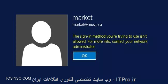

خطای The sign in method is not allowed در لاگین ویندوز
سلام دو تا سوال داشتم
  • .الف: دلیل این پیغام چیه ؟
وب سایت توسینسو
  • ب: من یک یوزر و یک OU ساختم، از طریق Deligate Control به یوزر یک مجوز دسترسی به OU دادم ، اما اصلا یوزری که ساختم تو Domain Controller دیگر وارد نمیشه که بخوام از دسترسی ای که بهش داده استفاده کنم.
( طبیعتا یوزر با ویندوز های غیر سروری نمیتونه به اون OU دسترسی داشته باشه و حتما باید وارد یه ویندوز سروری بشه که اون OU توش وجود داشته باشه ، اما وارد نمیشه نمیدونم چرا ! باید Member of به گروهی کنمش ؟ )

در مورد سئوال اولتون توی Group Policy ویندوز سرور به مسیر زیر برید کاربری که هنگام لاگین به این ارور برمیخوره رو بهش اضافه کنید توی پالسی زیر :
Group Policy Management--> Computer Configuration --> Windows Settings --> Security Settings --> Local Policies --> User Rights Assignment --> Allow Log on Locally
در آخر هم حتما دستور gpupdate /force رو اجرا کنید تا پالسی زودتر اعمال بشه.
سئوال دومتون رو لطفا توی یه پست جدا بپرسید تا کیفیت پاسخگویی به سئوالات بالاتر بره. با سپاس از شما
