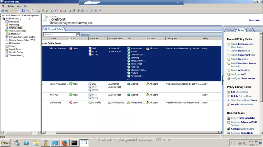

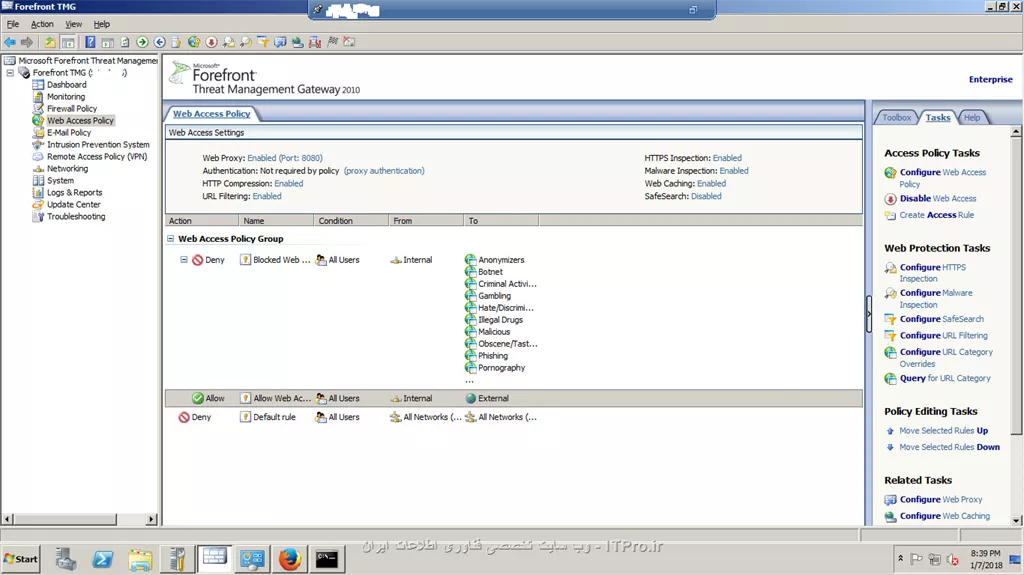

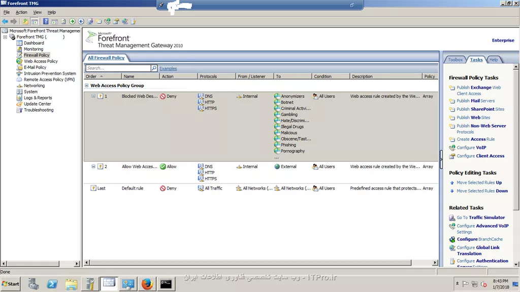

TMG 2010 نسخه اینترپرایس و روی سرور مجزا از AD نصب کردم طبق آموزشیم که توی سایت بود رفتم جلو ولی مشکلی که هست اینه که پینگ 8.8.8.8 دارم ولی هیچ سایتیو توی سرور TMG نمی تونم باز کنم . ممنون میشم راهنماییم کنید. دو تا عکس هم از رول هایی که توی web access policy , firewall policy هست و می زارم براتون . تمام تنظیمات و مثل آموزش توی سایت رفتم جلو در قسمت پروتکل هم DNSرو هم add کردم .

دوست عزیز tmg تا سال 2020 ساپورت و پشتیبانی میشه و فایروالش هنوز هم جزو بهترین هاست و کریو و میکروتیک توی بحث فایروالینگ به tmg نمیرسن
شما برای اینکه سرور tmg هم بتونی وب رو داشته باشی باید یک رول بنویسید که لوکال هاست رو هم به اکسترنال وصل کنید
بعد روی بروزرت در سرور tmg ، قسمت پروکسی رو هم ست کنید

سلام دوستان ممنون از راهنماییتون. آقای rasool1 کاری که گفتیدو کردم لوکال هاست و به اکسترنال وصل کردم ولی نه روی سرور اینترنت دارم و نه روی کلاینت ها سلام دوستان ممنون از راهنماییتون. آقای rasool1 کاری که گفتیدو کردم لوکال هاست و به اکسترنال وصل کردم ولی نه روی سرور اینترنت دارم و نه روی کلاینت ها ||https://network.tosinso.com/files/get/a2bc7db1-b42f-4a99-9169-7757a2d93339||

رولها توی tmg به ترتیب از بالا اجرا میشه
شما توی اولین رول جلوی ترافیک رو بستین و کار نخواهد کرد
شما رول اول رو غیر فعال کنید فکر میکنم درست بشه
