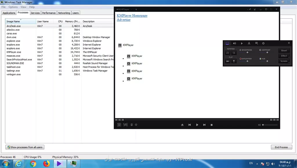

||https://network.tosinso.com/files/get/1f0837ec-32fe-46ba-85e7-4824e38c94fe||
kmplayer رو پاک کردم حالا این اجرا میشه

km رو واسه اینکه عکس العملش رو ببینم پاک کردم.
اره بعضی وقتا که ریست میکنم به محض بالا امدن سیستم میاد.
کارت شبکه رو غیر فعال کردم باز هم اومد.
بیشتر وقتی اکسپلورر رو اجرا میکنم و میخوام تو قسمت پسورد و یوزر چیزی تایپ کنم میاد به طور مدام.
تو ورد تایپ میکنم میاد.
کلا عاصی کرده منو.
درایور صدا رو پاک کردم ولی باز موقع ریست خودش نصب میشه.
تو msconfig هم گشتم نبود چیز مشکوکی
پاسخ در 1396/10/20 توسط

این که km رو پاک کنید راه حل نیست چون شما باید اون فایلی که اجرا میشه پیدا کنید
دسترسی اینترنت این سیستم رو قطع کنید ببینید مشکل حل میشه؟
از هر چیزی یا نرم افزاری ممکنه باشه ، شما باید ببینی چه فایلی که هر از گاهی اجرا میشه و این نرم افزارها رو باز میکنه حتی مثلا ممکنه درایور کارت صدا رو که نصب میکنه باعث این مشکل میشه. هر نرم افزاری ممکنه این مشکل رو ایجاد کنه
عکسهایی که گذاشتین از task manager خیلی عجیبه .تمامی فایلها exe هستند پس فایلهایی با پسوند دیگه در سیستم اجرا میشن، کجان؟ دنبال EXE نباشین دنبال فایلی با فرمتهای مدیا باشین . مثلا dat یا ....
من بودم سیستم رو روشن میکردم و هیچ نرم افزاری رو باز نمیکردم تا ببینم اجرا میشه یا نه؟
اگر اجرا میشد توی استارت آپ یا سرویسها دنبال اون فایل میگشتم و اگر اجرا نمیشد توی نرم افزارهایی که بعدا کاربر باز میکرد دنبالش میگشتم

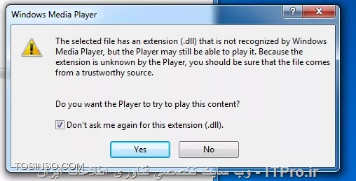

||https://network.tosinso.com/files/get/d80a2394-8562-4d64-b246-35f02e98ca61||

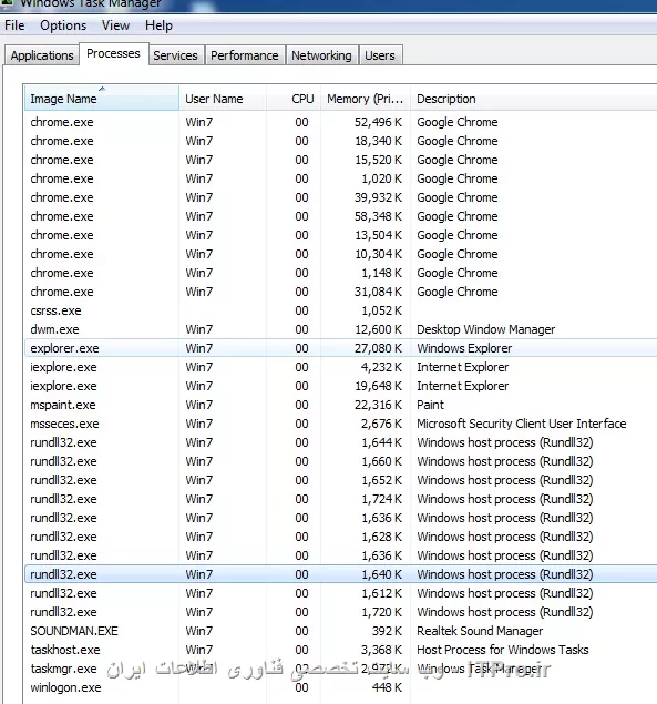

||https://network.tosinso.com/files/get/ba5655b1-b26c-4308-867e-025b49f29d8a||
من حتی از فایر وال بستم ولی باز هم اجرا میشه.مینی مایز هم که میکنی میاد بالا.
پایین هم میبرم پنجرشو باز میاد وسط صفحه
