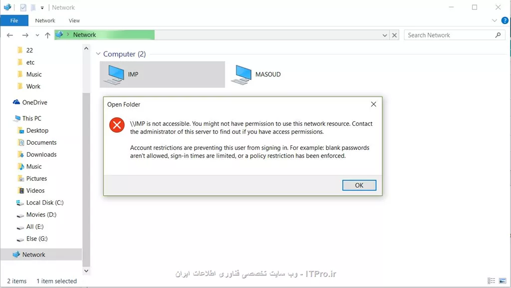

دو تا از لپ تاپ های من با یه وای فای به هم وصل هستند و ping که میگیرم همو میشناسن.
تو یه کامپیوترم یه فایل Share کردم. اما هرچی در پنجره Computer روی اسم کامپیوتر ها کلیک میکنم این پیغام و میده.

از Address bar هم وقتی آی پی سیستم رو میزنم ( 192.168.1.2\\ )همین پیغام رو میده ، یعنی اصلا واردش نمیشه !!!

File and Printer sharing در ویندوز Turn on یا فعال هست ؟
UAC رو هم ترجیحاً غیرفعال کنید.
پاسخ در 1396/10/20 توسط
یوزر و پسورد کامپیوتر imp رو باید وارد کنید
اگر یک یوزر و پسورد یکسان روی هر دو باز کنید و با اون یوزرها وارد ویندوز بشین و فایلهای شیر طرف مقابل رو باز کنید ، راحتتر به نتیجه میرسین
من هم جور دیگه میگم
اول از همه برای یوزرهای هر دو کامپیوتر پسورد تعیین کنید. بعد یک پوشه رو در هر دو کامپیوتر به صورت share در بیارین و تست کنید
باید نام کاربری و پسورد کامپیوتر مقصد رو وارد کنید.

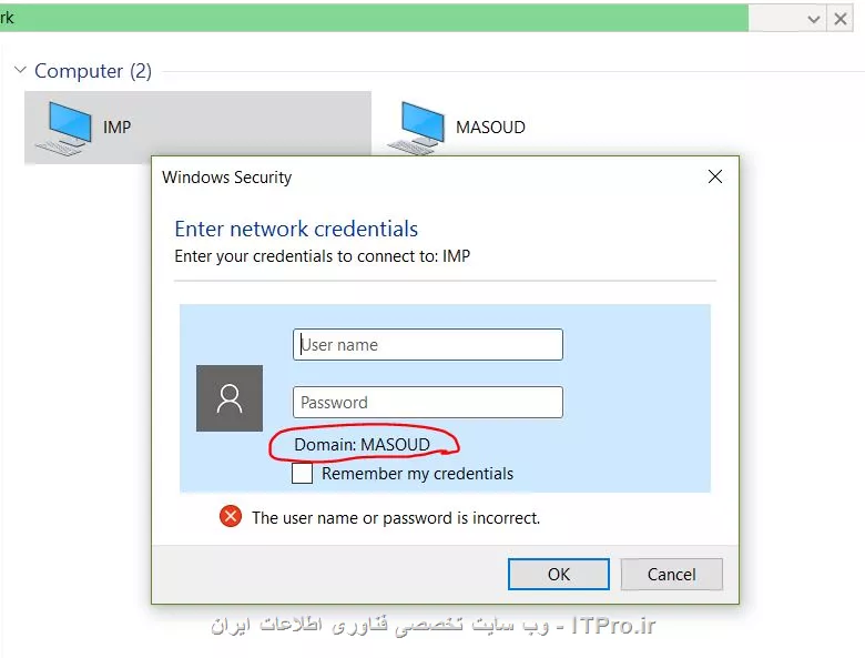

الان در Credntial باید چه یوزر پسوردیو وارد کنم ؟ خودم یا کامپیوتر مقصد ؟
نمیدونم چرا هرچی وارد میکنم میگه اشتباهه.
اصلا این زیر چرا Domain نوشته ؟
||https://network.tosinso.com/files/get/e0a8c6ab-79e1-4516-8cd7-2a9a933ece01||
میخوام به کامپیوتر IMP وصل شم
یوزر رو اینجوری باید وارد کنید
computer name\user name
و بعد پسورد
در اونجا باید ip و یوزر و پسورد طرف مقابل رو وارد کنید(مقصد)
