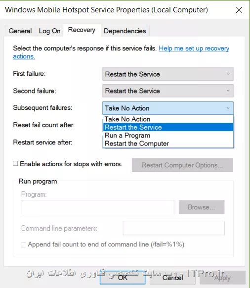

یک برنامه نصب کردم که هر بار ویندوز خاموش میشه سرویس اون برنامه هم stop میشه .... چیکار کنم که سرویس اون برای همیشه یا بصورت اتوماتیک در حالت start قرار بگیره ؟؟؟؟؟؟؟

پاسخ همه دوستان تقریبا درست هست اما به عنوان سئوال بیشتر دقت کنید ، برنامه stop میشه سرویسش ، برنامه ها معمولا stop نمیشن مگر اینکه اتفاقی در سیستم عامل براشون رخ بده که مشکل براشون ایجاد کنه ، شما در وهله اول startup type سرویس رو باید روی گزینه Automatic بگذارید که معمولا این روش چندان مفید نیست و در نهایت باز هم سرویس شما stop میشه ، روش دوم این هست که در قسمت Recovery سرویس که در عکس می بینید در سه بار stop شدن سرویس به سیستم عامل اعلام کنید که چه Action ای انجام بده تا سرویس Start بشه ، اما روش بعدی که از نظر من برای خیلی جاها کاربر داره نوشتن یک batch file ساده با دستور net هست و اسم سرویس و قرار دادنش در قسمت Task Scheduler که براحتی هر چند ساعت یکبار اجرا بشه و سرویس رو Run کنه که نوشتنش هم ساده هست :

توی RUN تایپ کنید services.msc و وارد تنظیمات سرویس اون نرم افزار بشید و Startup type اون رو روی Automatic بزارید.
