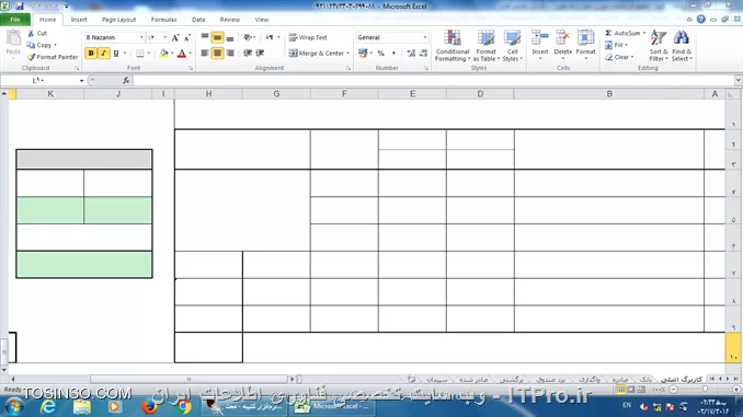

سلام، من یه فایل اکسل روی سیستم یکی از کاربرام دارم که وقتی سیستم اون کاربر join تو دامین میکنم محتویات اون فایل اکسل دیگه نمایش داده نمیشه و وقتی با لوکال سیستم Login میکنم محتویات نشون میده ویا همون فایل اکسل روی یه سیستم دیگه ای که تو دامین هست ،با تمام محتویاتش نشون میده ، الان مشکل من اینه که وقتی سیستم کاربر مد نظر تو دامین هست دیگه محتویات فایل اکسل نمیبینه ، کسی تا حالا به این مشکل برخورد کرده ، لطفا کمک کنید

دوست عزیز من شبیه این مشکل رو داشتم ولی یک پیغامی بهم داد و با جستجو در حدود اون پیام مشکل رو برطرف کردم و مشکل دراین جا بود که کاربر تنظیمات دسترسی و protection گذاشته بود روی فایل و فایل از طریق ایمیل دریافت شده بود برا همین این مشکل بوجود اومده بود.

بله فونت خاصی نیست همه فونتا نصب هست
پاسخ در 1396/10/27 توسط
وقتی محتویات رو نشون نده بایست یک پیغام بدهد برای مثال read only یا not accessو...، اون پیغام رو اشتراک بذارید تا بتونیم راهنمایی کنیم.
پاسخ در 1396/10/26 توسط
یه زحمت می تونی بکشی ؟
فایل رو کپی کن تو درایو غیر از درایو فعلی ، بعد باز کن و آل سلکت کن فونت و رنگ فونت جدید اعمال کن .
ممنون میشم نتیجه رو بگی بهم .
یه سوال ؟
فونت مورد استفاده توی فایل اکسل روی سیستم موجوده ؟
