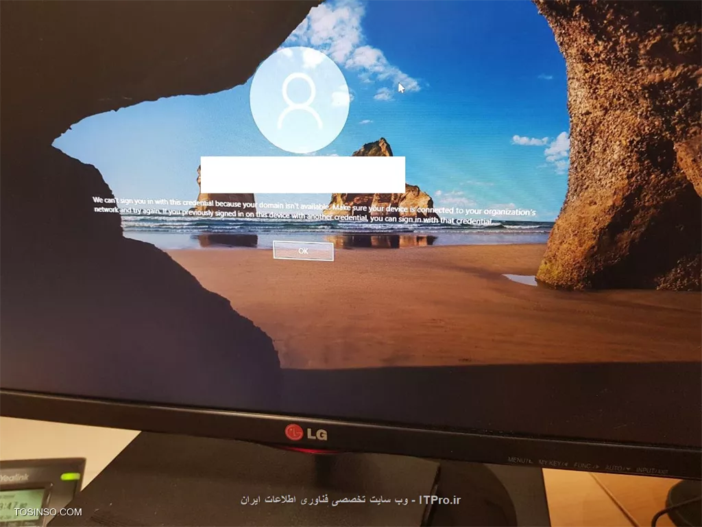

مشکل در لاگین کردن بعد از قطع ارتباط با دامین
برای اینکه کامپیوتر های جوین دامین بعد از اینکه به هر دلیلی ارتباط شبکه ایشون با دامین قطع بشه اون یوزر بتون همچنان لاگین کنند بر روی سیستمش؟
از کدوم policy باید استفاده بشه؟
ممنون میشم

یوزر لوکالای سیستم مشکلی نداره.من وقتی روی سیستمی که جوین دامین هست و میخوام با یوزری که در دامین تعریف کردم لاگین کنم وقتی که ارتباط سیستم به دامین قطع باشه اون یوزری دامینی که قبلا روی همین PC داشته لاگین میکرده بازهم بتون لاکین کنه و بهش اخطار عدم ارتلاط با دامین رو نده.یوزر لوکالای سیستم مشکلی نداره.من وقتی روی سیستمی که جوین دامین هست و میخوام با یوزری که در دامین تعریف کردم لاگین کنم وقتی که ارتباط سیستم به دامین قطع باشه اون یوزری دامینی که قبلا روی همین PC داشته لاگین میکرده بازهم بتون لاکین کنه و بهش اخطار عدم ارتلاط با دامین رو نده.||https://network.tosinso.com/files/get/414adba9-c483-498d-9958-42fefb6804d6||

دوست عزیز این رو میدونم ولی بعضی سیستم هام میتونن بعضی سیستم هام همون باز اولم نمیتونن.این رو کجا باید چک کنم و مطمان شم؟
پاسخ در 1396/10/26 توسط
یعنی شما اکانت قبلی ویندوز (غیر از دامین) رو وارد می کنی خطا داره ؟
خطاش چیه ؟

مشکل اینه که بعضی یوزر ها کارت شبکه رو کی میکشم روی PCشون لاگین میتونن بکنن اما بعضی ازیوزر ها کارت شبکه رو میکشم نمیتونن لاگین کنند.و پیغام بالا میاد

دوست عزیز این حالت بروی ویندوز به صورت دیفالت فعاله و تا 10 بار میتونه این کار رو انجام بده
