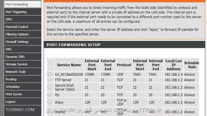

یک ای پی استاتیک تهیه کردم.میخوام مودم رو کانفیگ کنم تو قسمت dmz ای پی سیستم رو وارد کردم.تو پورت فورواردینگ هم پورت های ۲۱ و ۸۰ رو اضافه کردم.پوشه هم اشتراک کردم.نیاز به تنظیمات دیگه ای هست.

||https://network.tosinso.com/files/get/df679757-3340-43e6-8d0f-1ccdb8b1a58e||
سلام.این تنظیمات رو انجام دادم فایر وال ویندوز هم خاموشه اما توی run که \\IP Static  میزنم جواب نمیگیرم و ارتباط برقرار نمیشه.اما توی ftp هنوز ارتباط برقراره.

پورتهای 139 و 445 رو فوروارد کنید و برای دسترسی در کلاینت آدرس رو به صورت زیر وارد کنید
\\ip static
