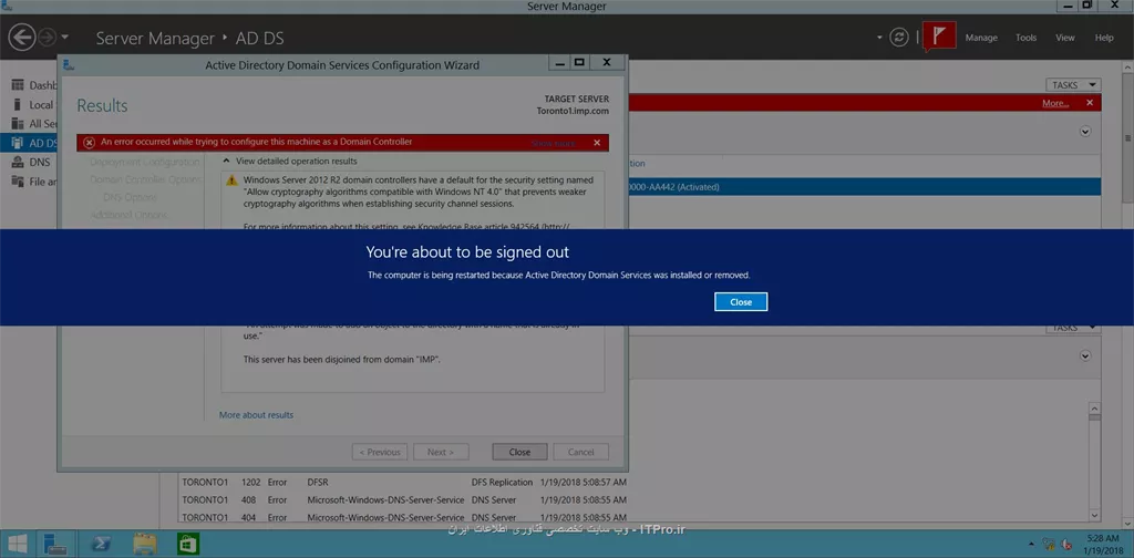

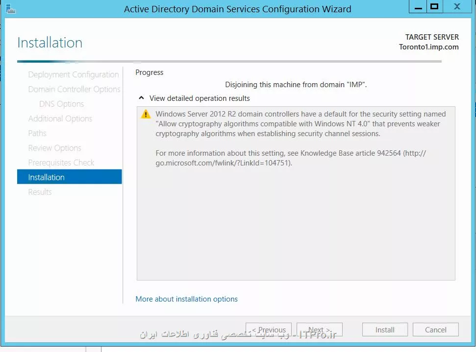

با سلام، آیا Child Domain حتما باید در یک شبکه ی دیگر ساخته شود ؟
برای مثال سرور test.com دارای آی پی 192.168.1.1 میباشد
آیا میتوان tehran.test.com را هم در سروری که در همین آی پی قرار داره ،( مثلا آی پی اش 192.168.1.2 ) ، قرار داد ؟
چون من زمانی که سرورم رو میخوام تبدیل به child domain controller بکنم ، بعد از اینکه در مرحله آخر install رو میزنم ، عملیات خطا میده و کامپیوتر ری استارت میشه و کلا از دامین خارج میشه !

بله
شما میتونید Child ها رو بسازید روی هر سروری که در رنج شبکه Domain قرار داره
