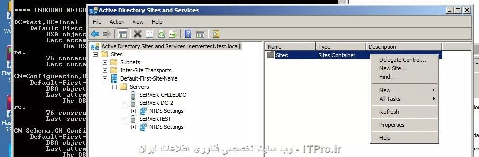

سلام امیر حسین جان؛ راستش رو بخوای قبلش که میخواستم این کار رو بکنم همچین گزینه ای رو ندیدم. یه عکس برات میذارم یه نگاه بکن بیزحمت.

الان اینجا Servertest که اصل کاری هستش. server-DC-2 هم همون دامین کنترلی هست که بعد از سرور اکتیودایرکتوری درستش کردم. اون یکی که نوشتم Server-child اصلا گزینه ی + رو هم نداره که باز بشه و من بتونم replicate رو بزنم.
البته یه بار این رو join کردم ولی فکر کنم نمیخواسته که join کنم و دوباره از دامین در آوردمش و برای خودش مستقل شد.
ضمنا گزینه ای هم که شما گفتی رو روی کدوم سرور انتخاب کنم؟ سرور اصلی باید باشه دیگه درسته ولی همچین گزینه ای نداشت. مرسی

دستور dssite.msc رو توی RUN بزنید و توی کنسول Active Directory Sites and Services روی سرور دامین کنترلرتون راست کلیک کنید و Replicate now رو بزنید. بعد دستور repadmin /showreps رو در CMD اجرا کنید. امیدوارم مشکلتون حل بشه ...
