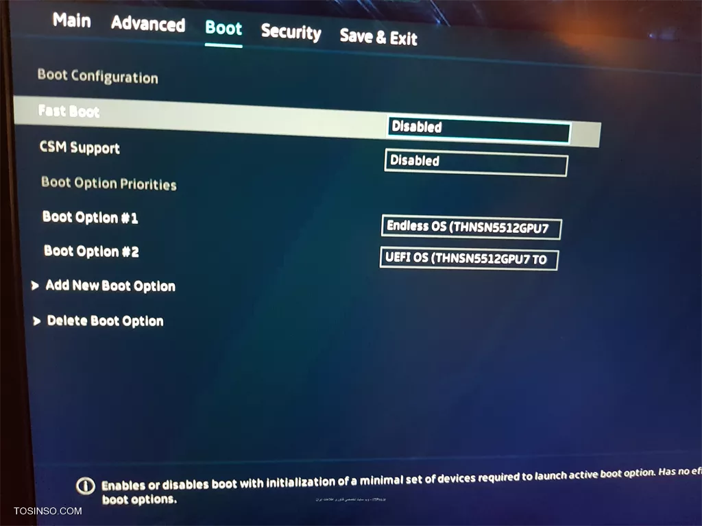

مدلش GL553v هستش
لطفا این عکس رو ملاحظه کنید
منو
پاسخ در 1396/11/01 توسط
جناب سمندری
لینک ای که لطف کردید و معرفی کردید رو مطالعه کردم.مشکل بنده اینه که اصلا فلش یا سی دی در بوت دیده نمی شوند و من فکر می کنم مطلبی که شما معرفی کردید برای وقتی است که می خواهم ویندوز رو نصب کنم و اونجا به کارم میاد.اگر عکسی که از منوی بوت گذاشته ام بررسی بفرمایید ممندن میشم

بله فلش bootable هستش
شناسایی هم میشه توسط بایوس اما نمیشه add ش کرد

دوست عزیز شما تا cd بوت داخل cd رام نگذازین یا فلشی که بوت است به دستگاه وصل نکنید و بعد دستگاه رو روشن کنید تا فلش یا Cd رو شناسایی نکنه برای شما توی بوت نشونشون نمیده
اول باید cd بوت رو بزارین یا اول باید فلش بوت رو وصل کنید بعد لپتاپ رو روشن کنید
بوتهای جدید uefi هم داره و تا cd یا فلش رو شناسایی نکنه و نخونه ، نشون نمیده
توی قسمت add new boot option نمیتونین ترتیب بوت شدن جدیدی ادد کنید
وقتی فلش بوت رو وصل میکنید در هیج جای بایوس اون فلش رو نمیشناسه؟
