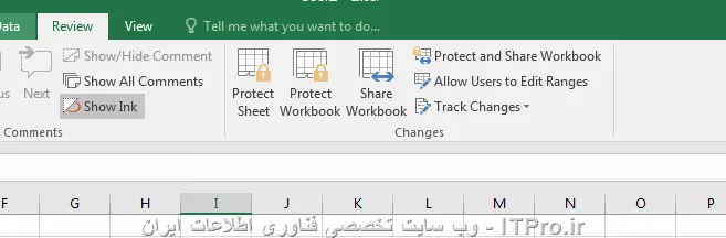

چطوری میتونم تو اکسل همچین کاری بکنم؟
پاسخ در 1396/11/02 توسط
خیلی سادس
review
سمت راست بالا
share workbook
خیلی سادس
review
سمت راست بالا
share workbook
||https://network.tosinso.com/files/get/4e43d80e-ea25-4b5c-9184-95a12078f649||
پرسشتون یه ذره گنگه. این چیزی که میگین آخه اصلا ربطی به اولویت نداره. شما به هر دلیل دوست نداری به یه نفر اجازه بدی بتونه چیزی رو Save کنه، خب دسترسیش رو بذار Read Only. اما اگه منظورتون رو درست متوجه شده باشم شما میخاین اگر روی یه فایل Share شده تغییراتی اعمال بشه، تنها تغییرات ایجاد شده توسط یه یوزر به عنوان تغییر نهایی در نظر گرفته بشه، درسته؟ اگه همچین چیزی منظورتونه میتونین با راه اندازی Shadows Copies بر روی فولدرهای Share بگین هر تغییری توسط هر کاربری ایجاد شد، ازش یه بکاپ هم گرفته بشه که اگر تغییرات مورد پسندتون نبود بشه برش گردوند به حالت قبل تغییرات.
