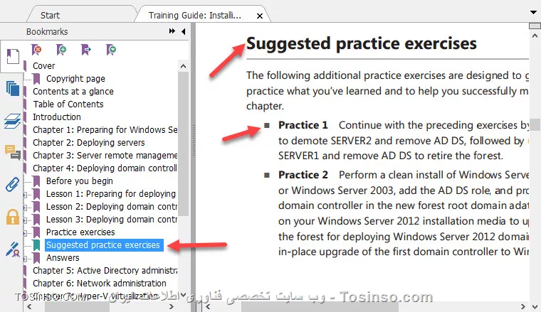

توی خود کتابای Training Guide مایکروسافت آخر هر فصل اگر دقت کنید دوتا بخش هست به نام های Practice exercises و Suggested practice exercises که توی اونا بر اساس اون فصل هم تمرین گذاشته و هم برای حل اونام گفته به کدوم بخشا باید مراجعه کنید. اگرچه این تمرینا به اون شکلی که فک کنین زیاد نیسن که بشه مثلا صدتا سناریو ازشون اجرایی کرد، اما بِه از هیچ!
توی خود کتابای Training Guide مایکروسافت آخر هر فصل اگر دقت کنید دوتا بخش هست به نام های *Practice exercises* و *Suggested practice exercises* که توی اونا بر اساس اون فصل هم تمرین گذاشته و هم برای حل اونام گفته به کدوم بخشا باید مراجعه کنید. اگرچه این تمرینا به اون شکلی که فک کنین زیاد نیسن که بشه مثلا صدتا سناریو ازشون اجرایی کرد، اما بِه از هیچ!
<center>
||https://network.tosinso.com/files/get/ef6e46e2-66d7-4985-8d2d-67a5cb2fbf21||
